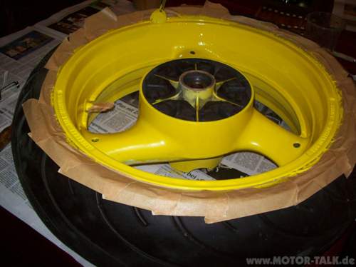

Acryl-Buntlacke werden im Heimwerker-bereich gerne verwendet, sie sind wasserlöslich, bis sie ausgehärtet sind. Der Voteil auch hier die einfache Auswaschbarkeit von z.B. Pinseln. Ich habe die Hinterradfelge einer GSX-R 1100 übrigens mit Baumarkt - Acryllack gespritzt (mit Wasser verdünnt, zuvor mit einem Pinsel vorgrundiert) 250 ml kosten da 7 Euro.
Danach aber mit 2 K- Klarlack versiegelt. (Bild)
