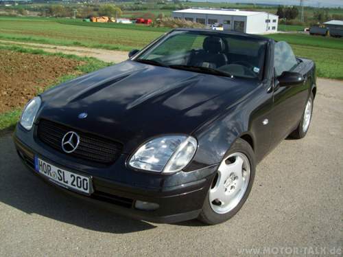

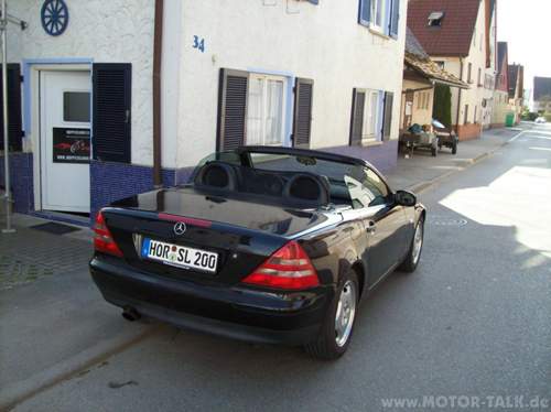

Ob die Arbeit vergeblich war, darf man sich auf den Bildern anschauen.
Wenn man genau hinschaut und sich einen halben Meter vor den Kotflügel setzt, sieht man, dass das Ergebnis mit der Arbeit eines Profis nicht mithalten kann. Das war aber auch nicht das Ziel. Das Ziel war es ein günstiges aber schickes Sommer-Cabrio als Zweitfahrzeug für den Nachwuchs auf die Räder zu stellen. Dreieinhalbtausend Euro hatte ich dafür übrig, nachdem ich mir sagte, dass 8 Motorräder auch für einen moppedsammler zuviel sind.

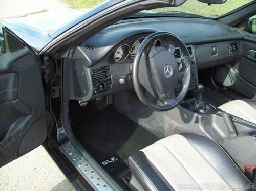

Ich hatte gezielt nach einem Bastelauto gesucht, ein Fun - Car für wenig Geld, das ich selbst aufmöbeln kann.
Bekommen habe ich einen etwas vergammelten und eben beschädigten Mercedes SLK 200.
EZ 1998, 192.000 km, lückenloses Scheckheft, AU/HU neu aus erster Hand von einem Kollegen.
Leder, Sitzheizung, Klimaanlage, Bose Sound-System, schon mit 4 Airbags und ASR. 15 Zoll Alus mit neuen M+S Allwetterreifen. Für 3000 Euro.
Investiert habe ich in
4 MB-16 Zoll-Originalfelgen mit Bridgestone Sommerreifen 5 mm (ebay) 120 Euro Sofortkauf.
50 Euro Versandkosten
20 M12 x 1,5 x 40 Radschrauben: 25 Euro
zwei neue Velours-Innenteppiche: 25 Euro
Gasdruck - Haubenlifter (Zubehör) 61 Euro
Schlauch für Kurbelgehäuseentlüftung und Kleinteile von MB: 12 Euro
gebrauchter Kotflügel via Nette Hexe: 110 Euro
Lackiermaterial: 50 Euro
2 Klarglas - Seitenblinker mit Chrombirnen 14 Euro
1 l Motoröl: 3 Euro
1 Satz Wischerblätter Bosch: 18 Euro
3486 Euro. Ich bin in meinem Rahmen geblieben.

Wie man auf den Fotos sieht, sieht man nichts. Das sieht alles recht gut aus. Die Frage von Kandidatnr2, wie dicht das Ergebnis am Original ist, kann ich beantworten:
Du würdest eine solche Lackierung von einem Profi nicht akzeptieren, am allerwenigsten bei einem schicken Sportwagen. Aus der Nähe sieht man vor allem Staubeinschlüsse.
