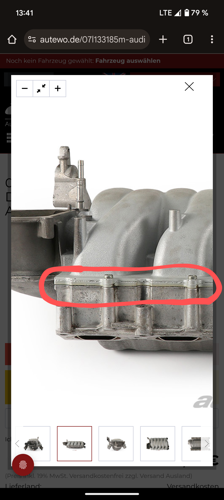

Du hattest ja die Ansaugbrücke demontiert bzw auseinandergebaut und wenn ich mich Recht errinere auch erst danach die Aussetzer oder?
Eventuell ist am Gehäusespalt etwas undicht.
Wäre ja denkbar.
Deswegen meinte ich ja , mal absprühen und dann die Kurzzeitwerte beobachten ob sich der positive wert dann ins negative verandert.(Abmagerung)

Am einfachsten wäre es wahrscheinlich einfach erstmal die Dichtungen zwischen Saugrohr und den Einlassventilen und zwischen Drosselklappenmodul und Saugrohr zu ersetzen… und natürlich einmal walnussstrahlen, weil ja doch alles sehr verkokt ist…

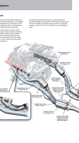

@Neevok
Also zum Motornahem Kat gehören Zylinder 4 und 5 auf Bank 2
Und 9 und 10 auf Bank 4
Jonesband hat ja von Fehlzündungen auf Zylinder 5, 9 und 10 geschrieben.
Da kamst du eventuell etwas durcheinander oder ich hab da jetzt was falsch interpretiert.
Oh Mann, jetzt faellt es mir wie Schuppen von den Augen, du hast voellig recht!
Hab mir gerade nochmal das Explosivbild vorgenommen und meinen Fehler gesehen. Ist auch etwas bloede dargestellt. Demzufolge hat das defekte Flexrohr, was im Abgasrohr von Zylinder 4-5 sitzt(was ich faelschlicherweise als 1-2 gesehen habe), bei mir die Sauerstoffmessung von Z.1-3 beeinflusst, obwohl es scharf ums Eck geht, aber eben viel naeher am Kat sitzt. (uebrigens ist das Bild von 7zap an der Stelle vom S8. Die Nachkatsonde sitzt beim S6 an andere Stelle, warum auch immer)
Vielen Dank fuer deinen Hinweis! Hab das echt jahrelang falsch gesehen!

@Neevok
Das Bild ist aus dem SSP 376 zum V10 Saugermotor.
7Zap kann ja nur Monofarbig.
Da ist leider nur der BSM abgebildet zum BXA findet man leider nichts.
Das mit den Lambdas ist mir noch gar nicht aufgefallen.
Meinst du das Gemisch von Zylinder 4 und 5 bzw 9 und 10 könnte so arg verändert werden wenn dieses kleine Flexrohr defekt wäre?
Ich meine die Lambdasonde ist ja schon arg weit entfernt.
Das sind ja mindestens 50cm von Regelsonde über den Kat bis hin zum Flexrohr.
Ein großer Saugeffekt wie man es von Fächerkrummern kennt sollte hier bei nur 2 Zylindern am Strang doch kaum stattfinden oder?
