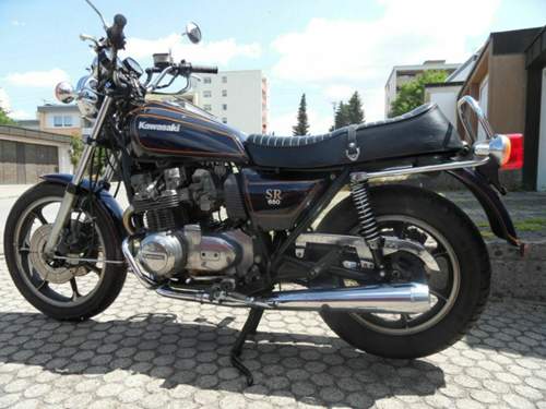

Das blöde Teil hat noch nie funktioniert, deswegen habe ich die Sperre ausgebaut, schon vor vielen Jahren, etwa 25...
Dummerweise ist aber der TÜV davon nicht begeistert! Deswegen musste ich jedesmal den Seitenständer vorher abbauen...
Hat jemand eine Idee oder sogar Erfahrung damit, wie man es erreichen kann, dass trotz ausgefahrenen Seitenständers das Mopped nicht startet?
Hinweis: Ich bin nicht der Bastler vor dem Herrn, deswegen bitte nur Vorschläge, die auch ein Dummie nachvollziehen kann...

ich hab zufällig im Netz was entdeckt, und da sieht der Schalter auch eher so montiert aus, wie Du ihn hast, StimuLus

Ja sieht danach aus. Ich kann mir beim besten Willen auch nicht vorstellen wie das anders gehen soll - das Blech, das den schalter befestigt kann nur so montiert sein.

Kann sein, das ich jetzt völligen Quatsch schreibe, ich kenne die 650er gar nicht, aber der Mechanismus kommt mir doch sehr bekannt vor.
So wie ich das kenne, funktioniert das so:
Das komische Teil das die Ständerfedern oben hält, muss sich frei ein paar mm "kippeln" lassen. Die Federn ziehen das Ding immer entgegen dem Uhrzeigersinn. Erst die Nase am Ständer drückt das dann eben diese paar mm mit dem Uhrzeigersinn, wenn er denn dann ganz ausgeklappt ist.
Der Schalter ist immer entspannt, bis zu dem Moment wo sich dieses Kippeldings mit dem Uhrzeigersinn bewegt.
Dazu muss der Schalter aber VOR dem Ständer sitzen und nicht dahinter. Und so kenne ich das auch.
Der Schalter selbst ist übrigens ein Öffner, dh unbetätigt ist der Stromkreis geschlossen, bei Betätigung geöffnet. Darum kann man dafür auch keinen Bremslichtschalter nehmen.
Also es gibt Kawas, bei denen das wie beschrieben funktioniert, ob deine dazu gehört, weiß ich wie gesagt nicht

Wie kommst du darauf?
Bei Vielen Maschinen ist das ein Schließer und kein Öffner. Macht auch sinn, weil er im geöffneten Zustand, also Seitenständer ausgeklappt, den Stromfluss unterbrechen soll. Manche setzen den Schalter ja deswegen mit nem Stück draht außer Gefecht. Würde ja nicht gehen, wenn es genau anders herum wäre.
Aber auch ich kenne das Modell so nicht genau und es ist auch denkbar, dass man es anders löst und die Spulen gegen Masse führt.
Wenn jemand einen Schaltplan von der Maschine hat, kann ich dies mir mal anschauen.
Es gibt auch Varianten, die im Cockpit eine Entspreöchende Anzeige haben für den Seitenständer.
Bei der GPX gab es zum Beispiel solche Varianten. Da hatte der Schalter sogar beide Varianten. Also öffner und schließer.

Der Schalter schaltet, wenn was "passiert", in dem Fall also Ständer ausgeklappt. Wenn Ständer eingeklappt, ist der Schalter nicht betätigt. Wenn der Schalter unbetätigt, also Ständer eingeklappt, soll aber doch Strom fließen. Und so muss es ein Öffner sein, also ein Schalter, der im Schaltzustand den Stromkreis unterbricht.
Bleibt halt nur die Frage, wann ist Schaltzustand, wenn der Ständer ein- oder ausgeklappt ist.
Ich kenne das halt nur so, das der Schalter bei eingeklapptem Ständer entlastet ist. Auch bei einer späteren Variante, da gab es anstatt eines Zug- einen Druckschalter. Der Ständer selbst drückt so einen Pin im Schalter rein, wenn ausgeklappt.
Möglich ist es natürlich, das bei der 650 SR beim Fahren, also Ständer eingeklappt, der Schalter betätigt ist. Dann müsste es natürlich ein Schließer sein und die Position hinter (in Fahrtrichtung gesehen) dem Ständer wäre richtig.
Wie gesagt, ich kenne das von der GPX und ein paar anderen maschinen, dass es schließer sind und nur betätigt werden, wenn der Ständer auch wirklich oben ist.
Wie auch geschrieben, ist dies die Sicherere Variante. Weil es bringt ja nichts, wenn die Welle schwergängig vom Ständer ist und der Ständer dadurch nach unten hängt, aber eben nicht am Anschlag und die Sicherheitsvorrischtung das gar nicht mitbekommt. Dann kann man den Schalter auch gleich weglassen, da Sinnfrei.
Und ich kenne auch kein Modell, wo das so ist.
Hingegen kenne ich Modelle, wo der Schalter immer mit geführt wird. Also die ganze Zeit betätigt wird. Diese Werden aber auch erst kurz bevor der Ständer oben ist, geschlossen.
