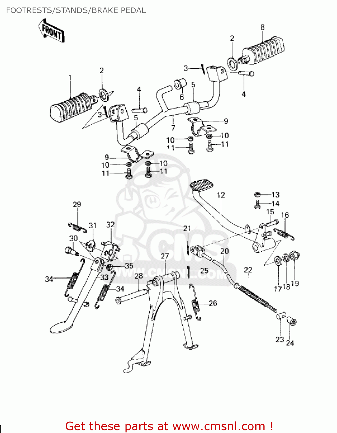

Hallo. Auch ich kämpfe a bisserl mit dem Tricki Schalter Syndrom der Z 650 Bj.78.
Kann mir wer bestàtigen dass der Schalter rechts vom Seitenständer angebracht wird und durch eine kleine Feder im AUSGEKLAPPTEN Zustand des Stànders, der Stift des Schalters HERAUSgezogen wird, dieser seine Kontakte ÖFFNET und dadurch den Zündstrom unterbricht?
Oder funktioniert das als Schliesser und der Zündstrom wird gegen Masse kurzgeschlossen?
Ich hoffe es kann jemand helfen vielleicht sogar mit Fotos.
Meine ist eine Z 650 C Bj.78. Erst vir kurzem gekauft. Drum weiss ich nicht was der Vor vor bes. da evtl.verbastelt hat.
Aktuell ist es so, dass im Ausgeklappten Zustand der Schalterstift entlastet ist und das Moped läuft.
Klappt der Ständer ein, ist die Feder am Schalter stärker gespannt, zieht den Stift raus und Motor geht aus!
Also genau das Gegenteil von dem was der ganze Mechanismus eigentlich tun soll...

Servus,
also so wie Du es beschreibst, hast Du den Sinn von dem Mechanismus schon verstanden! Aber der Schaltmechanismus rechts vom Ständer öffnet nicht, der unterbricht nur.
Das ist eigentlich bei allen Kawas mit dem System so. Nur warum das so ist, dass der Motor dann bei eingeklapptem Ständer ausgeht, das weiß ich nicht, oder die Götter :-) . Ich fahre zwar nur eine Z200 und Z250c aber das System ist bei allen im Prinzip gleich - Auf dem Seitenständer sitzt ein "Blech". dass umschnackelt und dadurch eben den Stift rauszieht, wenn der Ständer ausgeklappt ist - Foto dauert aber noch, maximal eine Ansicht vom Prinzip auf cms.nl.com kann ich Dir anbieten.
Part 31 & 32 sind die Teile die die Feder aus dem Schalter ziehen und die Zündung unterbrechen:
https://images.cmsnl.com/.../...dsbrake-pedal_bigkar094348819_395d.gif
Gruß vom SemmeL
PS: evtl. sind nur die Kabelverbindungen verkehrt rum gesteckt, dass das so is, wie es ned sein soll
