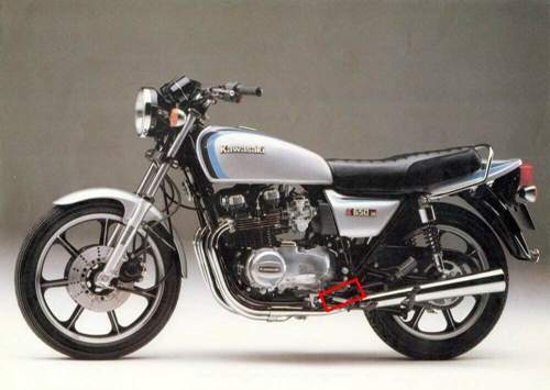

Das blöde Teil hat noch nie funktioniert, deswegen habe ich die Sperre ausgebaut, schon vor vielen Jahren, etwa 25...
Dummerweise ist aber der TÜV davon nicht begeistert! Deswegen musste ich jedesmal den Seitenständer vorher abbauen...
Hat jemand eine Idee oder sogar Erfahrung damit, wie man es erreichen kann, dass trotz ausgefahrenen Seitenständers das Mopped nicht startet?
Hinweis: Ich bin nicht der Bastler vor dem Herrn, deswegen bitte nur Vorschläge, die auch ein Dummie nachvollziehen kann...

Die Lösung von Kawastaudt hört sich echt gut an! Mal sehen, ob ich einen finde, der das nachbauen kann: Elektrik und ich, wir werden nie Freunde. Nicht mal gute Bekannte... :-(
Vorläufige Lösung für den TÜV:
Die rechte, große Feder oben hinten eingehakt, wo mal die Sperrre drin war; die Zugkraft ist damait größer. Die kleinere, querliegende Rückholfeder durch Umknicken einer der beiden Einhakenden verkürzt, so dass auch diese Feder mehr Spannung hat. Hebe ich das Mopped an, schnalzt der Ständer komplett zurück!
Ja, ich hätte schon gerne wieder Originallösung, aber die hat ja nicht funktioniert. Alle Teile habe ich aber noch (uups, hoffentlich auch das Knöpfchen...)

Da dieses Thema hier meinem Problem sehr nahe kommt und ich kein neues Thema dazu öffnen möchte, frage ich jetzt mal hier:
Ich habe vor bereits sehr langer Zeit meine z650sr auseinander genommen und bin jetzt dabei sie wieder zusammenzusetzen. Leider weiss ich nicht mehr genau wie die Seitenständermechanik verbaut war... 🙁
Ich habe dazu drei bilder angehängt. Zum einen der Halt am Rahmen, dann die teile die ich übrig habe (federn, drei blechteile, seitenständer, zwischenstück(?), killschalter) und wie ich vermute, dass der ständer mit dem zwischenstück am rahmen festgemacht sein müsste. Ich weiss aber nicht welche feder wie die wohin kommen und wo macht man den killschalter fest. Und wo wird dieser dann am ständer angehängt??? Ohjee ich könnt mich tot ärgern....
Im netz findet man leider absolut nichts dazu.. repanleitungen sagen dazu auch gar nix. Es gibt keine infos zum seitenständer und ich kenne leider auch niemanden der mir da helfen könnte. Ich hoffe einer von euch kann mir auskunft geben...
Vielen Dank!!
Nico

Hi kawastaudt,
Du hast recht, ich habe Bremslichtschalter mit Seitenständerschalter vertauscht. Bild unten ist der ständerschalter jetzt.
Habe eben auf kzrider den Schaltplan für meine D3 von 1980 gefunden. Dort ist es der Plan für eine C3 aus Westdeutschland. Im Plan für die D3 den ich bisher hatte ist der Seitenständerschalter nicht mit den 4 Kabeln aufgeführt wie in dem für die C3. Da ist jetzt auch der zusätzliche Schaltknopf am Lenker zur Überbrückung mit eingetragen.
Konnte auch weitere 2 Bleche vom vorigen Bild ausschließen, welche für die Lampenhalterung gedacht sind. Jetzt ist nur noch das eine Blech auf dem Foto mit dem Schalter da, das als Halterung iwie dienen muss. Ich weiss nur nicht wie...

Also, soeben nachgeguckt. Leider schweigt sich das originale WHB zu dem Thema aus. Was man bräuchte und ich leider nicht habe, ist ein Teilekatalog.
Ich habe aber im Netz mal ein Bild einer normalen Z650F gesucht und folgendes (schemenhaft) erkennen können (Bild im Anhang): Anscheinend werden die Blechbrocken auf Deinem Bild mit an die Fußrastenaufnahme geschraubt, mit dem Ständerschalter innendrin. Über eine Feder müsste das dann auf die Umlenkung gehen, wie Du das in Deinem dritten Bild schon vermutlich richtig zusammengesetzt hattest. Der Ständer wird natürlich mit seiner Sechskant-Bundschraube befestigt.
Puzzle doch mal ein wenig rum und nimm die Fußraste mit dazu.

Ich habe die konstruktion einigermaßen hingezwirbelt, dass es glaube ich funktioniert. Das Bild erklärt es hoffentlich. Nicht zu sehen ist die vierte Feder die verdeckt ist und den Trumm auf der Rückseite hin und herzieht damit der Schalter auslöst. Generell ein wenig kompliziert...
Bei Gelegenheit kannst du es ja mit deiner weiteren Maschine vergleichen ob es dort auch so ist. 🙂
