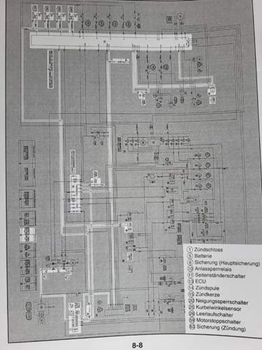

Moin ich habe das Problem das der Seitenständerschalter nicht reagiert bei aufsgeklappten Seitenständer. Kann das auch einen anderen Grund haben, ausser das der Schalter kaputt ist . Gruß Molli

Da kann auch die Relaisbox defekt sein,wenn kein Strom am SSS anliegt.

Dann musste Kabel durchmessen bis zur Relaisbox.
Multimeter besorgen.
Wenn nicht aufzutreiben,dann Werkstatt fahren und machen lassen.
Spannung messen bei Zündung an am abgezogenen Stecker vom SSS.
Wenn nix angezeigt wird,dann Relaisbox tauschen.

Der Agent schreibt halt Benzinpumpenrelais,weil er keinen Plan hat.
Für 40 € kannste das Teil schiessen.

Und wegen Deinem gekauften Schalter....
Zum Testen musste den anschliessen und natürlich den " Zapfen " komplett reindrücken,damit die Mühle läuft.
Zum Testen dann einfach loslassen.
Motor muss dann ausgehen.
Okay das relais hatte ich heute schon in der Hand aber im Netz stand eben bezinpumpenrelais des wegen wusste ich es nicht anders. Der neue gebrauchte Schalter tut auch nichts.
Genau.
Da muss bei laufendem Motor immer Spannung draufsein.
Funzt aber nicht im Leerlauf !
Da musste schon Gang einlegen zum Testen und Kupplung ziehen.
Oder mach's auf dem Montageständer.
