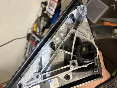

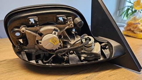

Mein linker Außenspiegel macht schon seit letztem Jahr erkennbar Geräusche beim Anklappen, man merkt er tut sich schwer. Meine Spiegel sind auf 0,0sek Verzögerung kodiert, klappen seit ich das Auto 2016 gekauft habe ausnahmslos jedesmal an, entgegen vieler Einstellungen hier dazu ist das bei manchen sinnvoll, da ich zu Hause sowie im Büro (TG) enge Parkplätze habe und eingeklappte spiegel doch wesentlich mehr Durchgangskomfort bieten. Egal - mein F25 wird heuer 14 Jahre alt, da ist so ein Gebrechen schon mal okay.
Jetzt habe ich mir mal den linken Motor gekauft, und werde ihn die nächsten Wochen tauschen, die Anleitung dazu ist etwas kurz gehalten, natürlich besser als nichts (!) aber Deppensicher ist sie nicht ?? gibts ne Chance dass man da nochmal kurz drauf eingeht? Jeder kennta, wie ungut es ist mit fettig/ölig/dreckigen Fingern und Schweisperlen auf der Stirn im Internet weitere „how to“s zu suchen, wenn man grade den chirurgischen Eingriff vollzieht und man irgendwie nicht weiterkommt. Bitte danke 🙂

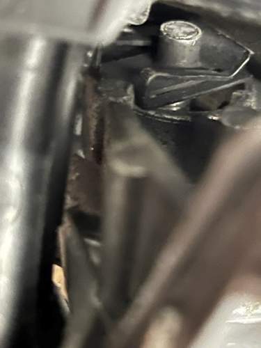

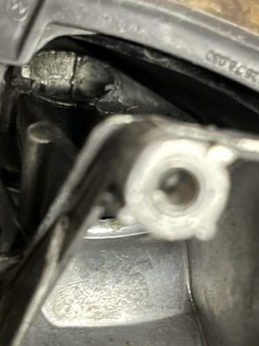

Hab den Spiegel heute zwar nicht repariert, aber zumindest wieder eingerastet in die Normalposition bekommen:
Der Spiegel war ja eingeklappt eingerastet, heißt in der "Normalstellung" war keine Fixierung möglich, nur überdreht. Hab das ganze dann inspiziert und analysiert wie wo was wann sich dreht, und dabei den Spiegel auch aus der überdrehten Einrastposition NOCHMAL weiter überdreht, der Spiegel hat dann schon fast kerzengerade nach vorne geschaut, DANN UND ERST DANN hat der Spiegel beim Betätigen des Zusperrknopfes (mit Einklappfunktion) wieder ein Lebenszeichen bekommen und ist in die Anklappposition gegangen, beim Aufsperren hat er wieder in die Normalstellung gewechselt.
Da ich mir nicht sicher bin, ob heute einfach Fortuna auf meiner Seite war, hab ich die Einklappautomatik von 0,0 auf 0,5 Sek gestellt und werde die Spiegel mal vorerst nicht einklappen - solange ich zur Reparatur komme.
Aber vllt hift dieser Tipp (oder dieser kleine Erfolg) jemand anderes bei der Problemlösung.

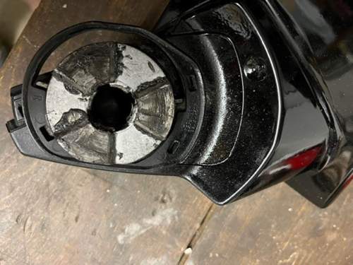

Du hast einfach nur sehr viel „Glück“ gehabt, das liegt nur am alten Fett im Getriebe!
Bei meinen beiden ging garnichts mehr!
Ich konnte drücken so viel ich wollte, der Spiegel zuckte nichtmal, und durch Zufall, weil ich das Kapperl unter dem Spiegel abmachte, und der spiegel dafür EXTRA überdreht werden muss, hat er dann kurz aufgeatmet und komplett eingeklappt, vorher ging auf biegen und brechen nichts!
@bmwpeti schrieb am 12. Juni 2024 um 18:39:31 Uhr:
Altes Fett im Getriebe? Welches Getriebe? Wir reden hier von einem Zahnrad und einem Schneckenrad und die sind in der Regel mit einer Art Silikonfett von BMW geschmiert und nicht mit einem Fett das beim altern verklebt. Noch dazu ist das "Getriebe" aus Plastik.
