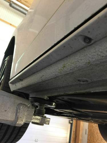

Gestern sind die Schweller gekommen und direkt mal mit Klebeband Probe gesteckt. Joa, alleine braucht es viel Geschick sie zu montieren. Anleitung zum Einbau hab ich auch. Was man braucht sind 12x Schrauben (hab Edelstahl genommen), Kleber und Klebeband. Heute Abend werde ich einen schonmal montieren und Löcher bohren. So hab ich's dann bei der Endmontage fix montiert und muss keine Angst um den Lack haben. Bilder folgen wenn Interesse besteht.
Laut der Anleitung fehlen mir noch Klipse, die zusätzlich zu den Schrauben montiert werden. Diese ebenfalls 12 Klipse lasse ich mal außen vor..
Gerne Fotos von den Schrauben und Löchern usw. Auch wie die klebefläche der schweller aussieht, sehe sie ja nur im montierten Zustand. Kann mir nicht vorstellen das die im Werk da einfach ne belchschraube reindrehen. Wird wohl doch ne einziemutter drinne sein
Komme gerade vom Händler, weil ich bei der Montage bemerkt hab, dass mein Vorhaben gar nicht klappt. Hab mir jetzt die Anbauanleitung geholt und dort wird nichts gebohrt. Hab ich dann heute bei der Montage auch gemerkt.
Puh, viel durcheinander aber wir haben nach langem suchen die Klipse + passenden Schrauben gefunden. Ohne diese Klipse bekommt man rein gar nichts fest. Ist ca. 2cm Luft zwischen Unterboden und den Schwellern, der Schweller liegt dann auf der verstärkten Spritzwand auf und dort werden die Klipse eingesetzt.

Hmm hast Bilder? Denke die im Zubehör werden anderst montiert, denn unsere haben definitiv Schrauben. Und was du mit spritzwand meinst kp.... kann ich leider nicht ganz verstehen zumal ichs ja zuhause sehe wie es ab Werk aussieht
Es sieht geschraubt aus, richtig, aber die Schraube ist viel zu kurz. Die Schraube hält nur die Klipse, welche am Träger einrastet.
Ich werde Ende nächste Woche meine montieren, muss jetzt wieder warten wegen dem Material vom Händler. Dann mach ich mal ein Foto.
Alles andere hätte mich ja auch gewundert wenn die in den schweller Schrauben gedreht hätten. Bin gespannt wo die Klipse sich selber denn befestigen da weder oben noch unten was raus schaut also scheinbar auch nur geklebt
Nene, nicht geklebt. Ich mach ein Foto, sobald ich Zeit hab zum Einbau. Geklebt wird nur direkt unter der Türe, dort ist zusätzlich ein Klebestreifen zum direkten fixieren angeklebt.
Also an der Tür hab ich nix. Nur am schweller. Kp wo da noch nen klip sein soll wenn der schraubenkopf selbst größer ist als der schweller.

Ah ich versteh was du meinst. Die vom FL werden geschraubt & verklebt, richtig. Ich Rede die ganze Zeit vom vFL, also die Schweller.. Dort wird geklipst und geklebt.
Dort wird der Schweller auf die Schiene geklipst, wo der Wagenheber aufsitzt.

So, ich bin dann fertig mit dem Umbau und möchte mit Euch meine Erfahrung teilen. Anfangs wollte ich noch die Schweller vom FL nachrüsten aber habe mich dann für die vom vFL entschieden.
Beim FL wird wohl in den Schweller gebohrt (und geklebt) und das wollte ich vermeiden, dazu gefielen die FL Schweller an einem Auto beim Händler dann doch nicht mehr so gut.

Die Montage geht super easy und mit der Anleitung sehr leicht. Hat Spaß gemacht, das Geld für die Montage kann man sich sparen. Es wird nichts gebohrt, sondern nur am Unterboden geklipst. Am Anfang und Ende werden im Radhaus die alten Schrauben verwendet. Geklebt wird an der Oberseite des Schwellers bzw an der Seitenwand.
