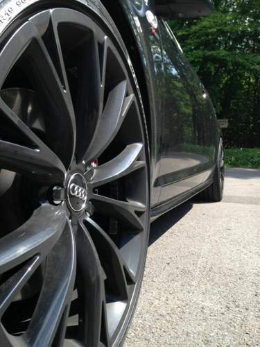

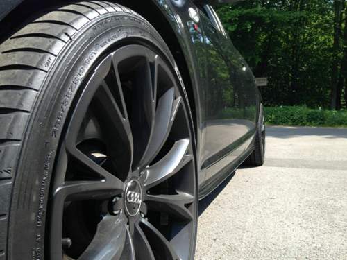

Bessere Bilder kann ich bei Interesse gerne noch extra machen auch von der nähe, jetzt sieht man nicht so viel
@Micha486
Im ersten Bild wirkt die Leiste durch die Lichtreflexion leicht silbrig, ähnlich dem Platinumgrau, welches auch original von Audi verbaut wird (S-Modelle, S-Line).
Man sieht zwar auf den anderen Bildern, dass die Leisten in Wagenfarbe sind, jedoch glaube ich, dass ein dunkles Fahrzeug auch mit Leisten in z.B. Platinumgrau sehr gut aussähe...
Tut zwar jetzt nichts zur Sache, evtl. lässt sich jedoch der ein oder andere hiervon inspirieren... 😉

Das könnte auch sein
Hab vorhin paar Bilder wieder gemacht
Vllt sieht man jetzt das ganze deutlicher 😉

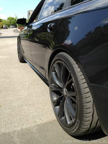

hier die versprochenen bilder
(hat sich etwas hingezogen)

Seeehr schön. Was sind das für Felgen?

welche der genannten leisten hast du denn genommen und wie lang sind diese (abgemessen)?
besten dank!
lgD
hab diese verbaut
A5 Sportback = 2810mm
8T8 854 931 = L
8T8 854 932 = R
von hand habe ich nicht nachgemessen
Felgen sind die 9x19 ET 33 vom A8 4H in schwarz glänzend lackiert: 4H0 601 025 BG
