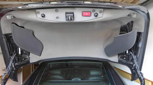

komme noch mal auf die ursprünglich behandelten größeren Klappen - oder "Ohren" - zurück:
Wenn unter der Teilenummer die älteren, dünneren und auch die neuen, dickeren Platten verkauft werden, ist das Problem beim Vergleich mit den eigenen Platten, dass man nicht weiß, ob diese nun die Alten oder Neuen sind. Gleiche Stärke kann bedeuten gleichalt oder gleichneu...
Weiß Jemand, ob die neuen Platten ab einem bestimmten Baujahr/-monat (oder z.B. Mopf1) verbaut wurden?
Gibt es vielleicht doch eine abweichende Teilenummer für die alten Platten?
Falls Jemand ein aussagekräftiges Foto (sichtbare Materialstärke) einer neuen Platte machen kann, könnte das zum Vergleich helfen...
Dank aus dem Rheinland

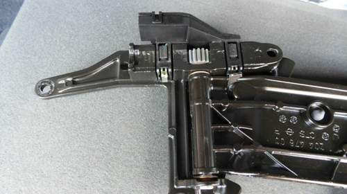

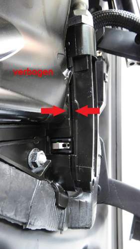

Ich habe meine Lagerplatten im Mai 2018 ausgewechselt. Preis für Material ca. 45 €. Bestellnummer ist unverändert A230 750 01 11. Den Unterschied siehst Du auf den Bildern.
2 Tipps für den Einbau:
  • Kotflügel hinten mit einer Decke abdecken, falls beim Demontieren die Zahnstange rausfällt. Nicht dass es Kratzer auf dem Lack gibt.
  • Die Schrauben schneiden das Gewinde selbst in die Lagerplatten rein. also erstmal die Platte fest aufschrauben, dann die Schrauben wieder soweit lösen, dass Du die auf dem Seilzug (-Nippel) aufgesetzte Zahnstange über das Zahnrad reinschieben kannst. Dann Schrauben fest anziehen. Ansonsten brauchst Du 4 Hände.
