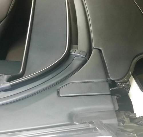

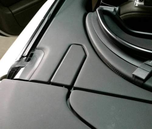

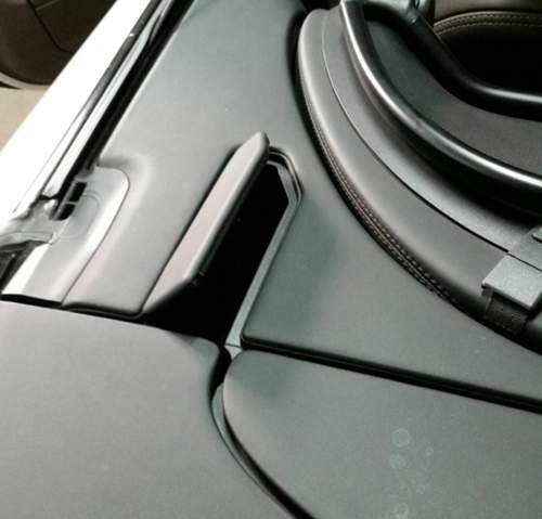

hallo.
hatte schon jemand probleme mit der kleinen klappe hinten am verdeck.
meine geht auf der linken seite nicht mehr von alleine runter. bleibt oben stehen (siehe foto). drück ich das teil mit dem finger nach unten bleibt es unten wie es sein soll.
feder ist noch dran (sonst würde es wahrscheinlich nicht unten bleiben)
eventeull ausgeleiert?
gibt es hierfür ein ein rep set?
und wer kann tipps zum ausbau / einbau geben?
gruß gamby
20170621-200507
20170621-200512
Ich würde sagen deine Klappe hat Leerlauf,das heißt die Feder ist zwar noch da aber übt keinen Druck mehr aus.Die Feder muß die Klappe zu drücken,auf wird sie durch das Dachgestänge gedrückt.Wenn du die kleine Klappe bei geöffnetem Dach mit dem Finger anhebst und dann los läßt drückt die federkraft wenn alles in Ordnung ist die Klappe wieder nach unten bzw. zu.Das ist ne Krankheit und kommt wohl öfter vor,bei mir war es so das ich beim Kauf bzw. bei der Probefahrt die eine Klappe fast verloren hätte,die hing nur noch am seidenen Faden.Es gibt keine ersatzteile man kann nur die komplette Abdeckung tauschen ca. knapp 300,- Euro,oder versuchen eine gute gebraucht zu bekommen.
@achim.56 schrieb am 21. Juni 2017 um 23:36:03 Uhr:
hallo achim. genau so ist es.
wenn ich die klappe mit dem finger hochziehe, bleibt sie oben.
auf der gegenseite ziehe ich hoch und die feder zieht die klappe nach loslassen wieder runter.
wegen einer 5 cent feder 300.- euro ausgeben? (das sind dann hoffentlich beide klappen als set für den preis....??)
wie hast du dein problem gelöst?
hast du eine ersatzteil nummer für die klappe?
wie erfolgt der umtausch, wenn ich das ersatzteil habe?
gibt es eine anleitung oder ergibt sich das bei halb geöffnetem dach von selbst?
gruß gamby

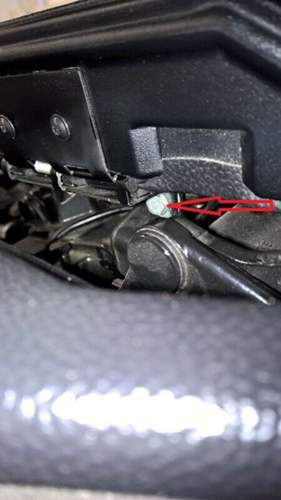

Ich hatte Glück das ich eine neuwertige gebrauchte im großen Auktionshaus e...... ergattern konnte in schwarz sind die schon mal zu bekommen,gekostet hatte die auch noch knapp 200,- euro.Der Preis von 300,- bezieht sich auf eine Seite,ja ist schon ein teurer spass wegen einer Feder.Aber ich würde das Teil mal ausbauen ist recht einfach,nach hinten sind ein paar Schrauben sonst größtenteil sind Clipse,nach vorne muß die Chromabdeckung zur Tür hin abgeschraubt werden,geht recht fix.Wenn deine Feder noch da ist vermute ich mal das da eine kleine Kunststoffnase weggebrochen ist die die Feder auf Spannung hält,ich hab mal gesehen das das jemand mit einer Heißklebepistole fixiert hatte,wenn aber doch ein stück deiner Feder fehlt dann wirds schwierig.Bau mal das ganze Teil aus dann kannst es besser sehen wie es funktioniert,ansonsten mit der anderen Seite vergleichen dann hast du einen genauen Überblick zwischen defekte und funktionierender Klappe.Ist schon ärgerlich was an so einem tollen Auto alles kaputt gehen kann,aber andersrum früher sind uns die Autos unterm Hintern weggerostet und wurden meist keine 10 Jahre alt.
Ich hatte genau das gleiche Problem wie Gamby. Der Grund war, dass die mittlere Nase, wo die Rückziehfeder eingehakt ist, weggebrochen ist....diese kleine Klappen sind auch eine "Sollbruchstelle" beim R230.
Wenn du Pech hast und alle 3 Nasen abbrechen, dann fliegt dir das ganze Teil mal weg. Da es diese Klappen nicht einzeln gibt, kostet der Austausch beim MB mehrere Hundert Euronen.
Am 230/231er Forum haben sich viele ein "Provisorium" gebastelt....mir hat ein netter Azubi bei MB eine Öse aus Draht gebastelt und mit Heisskleber befestigt, wo man dann die Feder wieder einhaken kann.
weiß jemand wie das teil genau heißt - damit ich im auktionshaus danach suchen kann.
ich schau mir mal die kontruktion genauer an, wenn mal ein kühler regnerischer samstag kommt.......

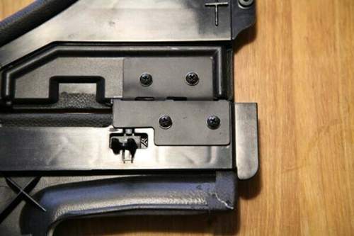

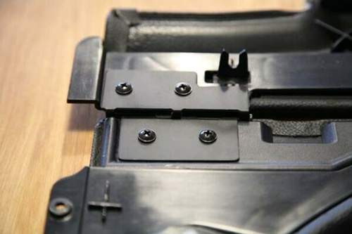

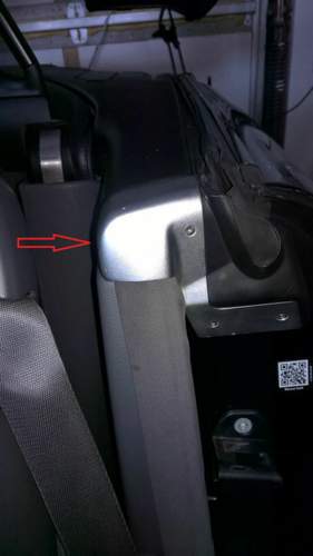

Hallo
Zum Thema kleine Klappen. Nicht die Feder ist das Problem, welche die Klappe lediglich zuzieht. Beim Öffnen drückt die Dachmechanik die Klappen auf.
Die Klappen sind aus Kunststoff und ebenfalls die Halterungen und Bohrungen, die beide Teile mit einem 2mm starken Stahlstift zusammenhalten. Die drei Ösen die am Hauptbauteil sind haben eine Stärke von weniger als 1mm. Mit der Zeit brechen diese ab und die Klappe hält nicht mehr, im schlimmsten Fall fliegt sie weg, und einzeln gibt es sie nicht. Aber auf die Halterungen an den kleinen Klappen für den Metallstift brechen mit der Zeit und es folgt das gleiche Ergebnis.
Ich habe die Halterungen auf beiden Seiten abgeschnitten und mir eine Halterung/Scharnier komplett aus Messing gebaut, zusammen gelötet und anschließend schwarz lackiert. Es ist zwar ein Aufwand von einigen Stunden aber immer noch billiger als der Gang zum Freundlichen und dann der gleiche Ärger in 8 Jahren wieder. (Ich hoffe mein Schätzchen begleitet mich noch so lange)
Ich bin erst seit kurzem hier aktiv, vorher hauptsächlich Leser aufgrund Zeitmangel. Im SL R230 Forum bin ich schon einige Jahre. Ich selbst habe einen 55er und meine Gattin einen 500er. An beiden Autos musste ich die Klappen schon machen.
Gruß Andi
