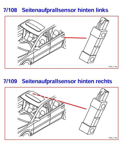

Bilder zum Sensor finde ich haufenweise, aber keinen Hinweis wo der verbaut ist.
9 Antworten

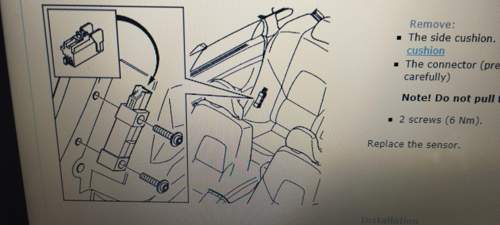

Schau mal
Screenshot-2025-06-17-15-29-23-930-com-adobe-reader-edit
Danke Harvey.
Leider ist das wieder so eine Darstellung die "hinten" und "links / rechts" in Bildern beschreibt. 😁

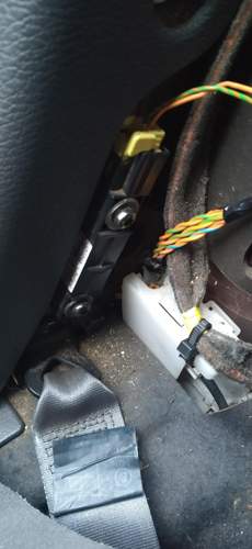

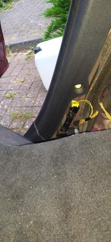

Tür oder unter dem "Kissen" vom Rücksitz kommen in Frage. Unter dem Kissen verlaufen etliche Kabel. Ich werde dort mal auf die Suche gehen und berichten.
Vielleicht hilft das
Img-20250617
Super! Besten Dank!
Die bekommt man für kleines Geld.
So, der Sensor ist mit ein paar anderen Auffrischungsteilen angekommen, nur bin ich zu blöd das Kissen rauszupfriemeln.
Da ist keine Schraube zu finden, nur dicke Drahtbügel. Hab's mit allen möglichen Bewegungen versucht. Kein Erfolg.
Wie geht das Teil raus?

Bild #211579254
Bild #211579257
