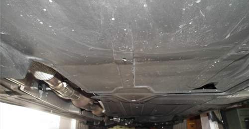

Hallo zusammen..
heute bin ich auf den Wagen zugegangen und habe gesehen , dass da irgendetwas herunterhing , ich habe ein Foto gemacht und stelle hier die Frage , was ist das ??
Das Foto ist in Fahrtrichtung aufgenommen , an der anderen Seite das gleiche Bild , die linke Seite ist vorn , sieht aus wie Glasfaserverkleidung , darunter sehe ich keinen Unterbodenschutz .
Wenn beim Fahren so etwas passiert wäre , dann müsste doch eigentlich das Teil umgekehrt aufgerissen sein ? Hat das schon mal jemand gehabt ??
Nun liegt das Modell Avantgarde W 212 nicht unbedingt flach am Boden , ich kann mich auch nicht erinnern , irgendwo gegengefahren zu sein , den Wagen habe ich fünf Monate ( Junger Stern ) und druntergeschaut habe ich vorher , bei der Übergabe natürlich nicht .
Ist denn der Wagen heute nur noch mit solch einer Matte geschützt ? Was macht man denn damit , wenn solch ein Loch da ist , neue Glasfasermatte drüberziehen oder soll ich das beim Freundlichen reklamieren ?

das ganze sieht nach aufgesetztem Fahrzeug in der Rückwärtzbewegung aus,es könnte auch von der Hebebühne stammen,weil das kommt ungefähr vom Abstand Hebebühne (2 Fahrsch.)/Entfernung Fahrzeugunterboden hin.
Hab auch schon Bereiche gesehen wo dies auch passieren könnte z. B. :
Garagenausfahrten,Parkhäuser Auf/Abfahrten oder an Verkehrsberuhigten Zonen (Einbauten/Schweller)
zum Ersatz auf Garantie oder Kulanz des Händlers,das schließe ich kommplett aus da der TE nicht nachweisen kann das er nicht aufgesetzt hat,denn er fährt das KFZ schon 5 Monate und da kann vieles/alles passiert sein.
Er kanns ja versuchen,hierzu wünsche ich ihm Viel Glück das es klappt :-))
Ich würd da nicht groß rumeiern, wegen Garantie und so. Wir reden von einer Filzmatte.
Entweder ein neues kaufen oder reparieren. Vielleicht geht starkes Klebeband, welches von oben aufgeklebt wird?
Ich würde es einfach reparieren lassen.... :-)
@ TE bist du mal durch den Wald gefahren oder über einen Ast? Da der Unterboden unter dem Filz noch Heile ist, dürfte es nichts Hartes gewesen sein, wo du aufgesetzt bist. Oder es war so knapp, dass es nur den Filz Rasiert hat

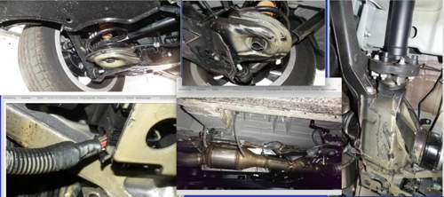

Nachtrag:
Unterböden sehen meist nicht "gesund" aus ...

Ich habe beim Kauf alle Matten und Radhausverkleidungen entfernen lassen, das darüberliegende Blech - dies ist dort nur grundiert - gründlich mit Heisswachs behandeln und die Verkleidungen nach dem Abtrocknen wieder anbringen lassen. Kostenpunkt um die 400 Euro. So würde ich es hier auch machen ... und damit nicht mehr warten, damit nicht noch weiterer Staub eindringt oder sich gar schon Kantenrost entwickelt.
Damit ist die Kiste für die Ewigkeit versiegelt. Beim jährlichen Reifenwechsel greift der Werkstattmann bei meinem Wagen schon automatisch zur Wachspistole und nebelt die sichtbaren Fahrwerksteile und -bereiche, wenn nötig, nach.

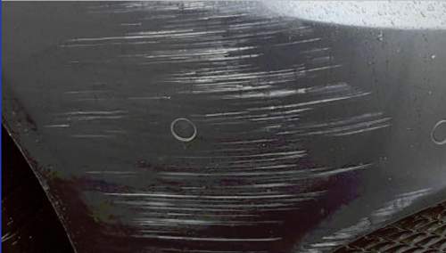

@Pahul schrieb am 30. März 2017 um 19:44:01 Uhr:
Nachtrag:
Welcher Unterboden ist den Bild 1? 😁
Wenn man mit der rechten Seite auf 2 Rädern fährt evtl.? :-)
Sorry, der verkratzte Kotfl. hat sich unter die angeschabten Motor-Abdeckungen gemischt.
... alles andere stammt ausschl. von B -E u. V.
- die Sammlg. hat > 2 500 Bilder

Ganz kurz nur , ich war heute bei LUEG , den Werkstattmeister kenne ich seit Jahren , ist wie schon erwähnt mein fünfter Benz in Folge .
Der hat sich den Wagen von unten angesehen und sofort gesagt , dass es eindeutig beim Rückwärtsfahren passiert ist !!
So , damit wird meine Selbstanschuldigung hinfällig , bei der ich diese Straßenverkehrsberuhigungserhebung erwähnte , bei deren Überfahrt ich das Gefühl hatte , Bodenkontakt gehabt zu haben .
Das ist alles eine Kleinigkeit , sagte der Meister , schnitt die herabhängenden Teile ab und erwähnte , dass diese Pappen lediglich um die 50 Euro kosten .
Was bleibt anzumerken ,... dass er beim Recherchieren in seinem Computer dann feststellte , was hier zuvor schon geschrieben wurde , dass es nun doch 115,- Euro pro Seite sind zuzüglich Einbau .

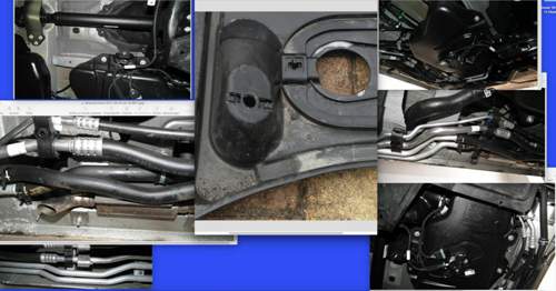

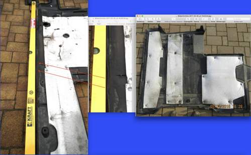

Hallo Paul,

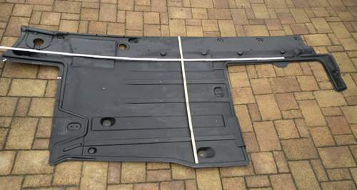

unabhängig, von welchem Konto nun die 150 € abgebucht werden, würde ich nicht bis Sommer warten und die neue Filzplatte mir besorgen und selbst drann schrauben.
Der MB-Unterbau ist so komplex und vorbildlich von MB geschützt, da sollte keinerlei Straßenschmutz auf den vielen Schläuchen & Aluleitungen & Stromsteckern seine korrod. Wirkung erst beginnen.

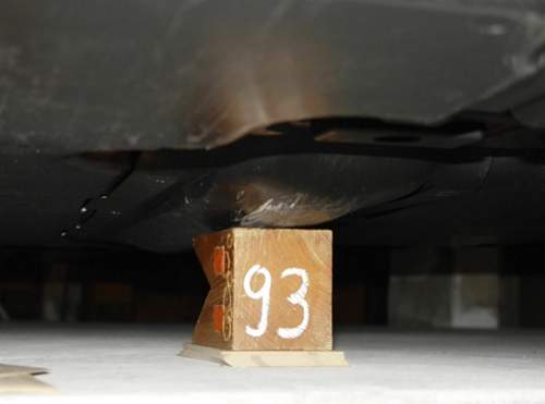

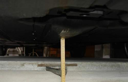

Anbei die Fotos, welche ich nach dem probeweisen abnehmen meiner 2,30 m lg. Plastepl. gemacht hatte.
Zeitaufw. ca. eine gute Std. für die 12 Stück Plastemuttern ab und wieder drann ...
Schuldfrage = schei$$egal !
