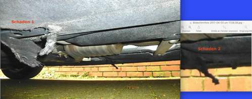

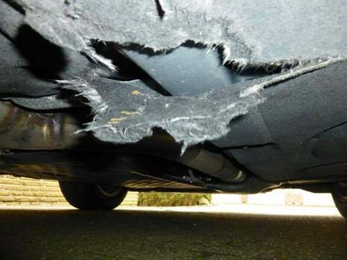

heute bin ich auf den Wagen zugegangen und habe gesehen , dass da irgendetwas herunterhing , ich habe ein Foto gemacht und stelle hier die Frage , was ist das ??
Das Foto ist in Fahrtrichtung aufgenommen , an der anderen Seite das gleiche Bild , die linke Seite ist vorn , sieht aus wie Glasfaserverkleidung , darunter sehe ich keinen Unterbodenschutz .
Wenn beim Fahren so etwas passiert wäre , dann müsste doch eigentlich das Teil umgekehrt aufgerissen sein ? Hat das schon mal jemand gehabt ??
Nun liegt das Modell Avantgarde W 212 nicht unbedingt flach am Boden , ich kann mich auch nicht erinnern , irgendwo gegengefahren zu sein , den Wagen habe ich fünf Monate ( Junger Stern ) und druntergeschaut habe ich vorher , bei der Übergabe natürlich nicht .
Ist denn der Wagen heute nur noch mit solch einer Matte geschützt ? Was macht man denn damit , wenn solch ein Loch da ist , neue Glasfasermatte drüberziehen oder soll ich das beim Freundlichen reklamieren ?

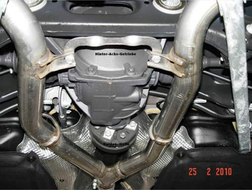

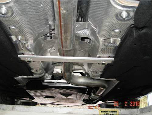

Der MB-Unterbau ist so komplex und vorbildlich von MB geschützt, da sollte keinerlei Straßenschmutz auf den vielen Schläuchen & Aluleitungen & Stromsteckern seine korrod. Wirkung erst beginnen.
Anbei die Fotos, welche ich nach dem probeweisen abnehmen meiner 2,30 m lg. Plastepl. gemacht hatte.
Zeitaufw. ca. eine gute Std. für die 12 Stück Plastemuttern ab und wieder drann ...

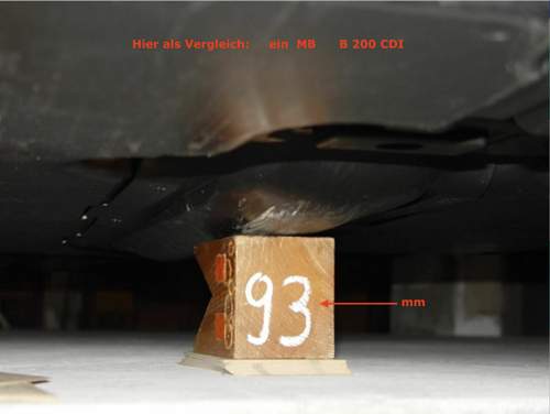

Auf abschüssigen gepflasterten Gefällestraßen in der Innenstadt, hatte mein 200er Diesel regelmäßig mit lauten Schlägen aufgesetzt. (95 mm Bodenfreiheit)
Die E212 und V250 haben dagegen 125 mm Platz und setzen äußerst selten auf.
p.s.: ... anbei nochmal die bd. Schäden vom TE, welche durch einfachen Bodenkontakt so niemals zu erklären sind.
