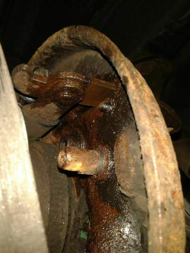

Jetzt kommt aber das nächste Problem 🙁
An der linken Trommel lässt sich der Hebel an dem der Seilzug hängt nicht bewegen.
Habe die Bremse auseinander gebaut und gemerkt, dass der Spreizhebel (?) fest ist (s. Bilder).
(hier hat man wohl dasselbe Problem)
Mit WD40 einsprühen und massieren hat nichts gebracht.
Wenn der nicht die Welt kostet, würde ich den gerne erneuern (anstatt zu basteln), aber wo krieg' ich den her?

Das ist die übliche Krankheit am Seice. Mit viel Geduld, WD40/Caramba/Cola, etwas Wärme und etwas sanfter Gewalt kommt der irgendwann wieder frei. Klopfen hilft auch beim Lösen des Rostes (natürlich nur im ausgebauten Zustand!) Hält aber alles auch nur von 12 bis Mittag...da Rostvorsorge an diesem Teil = 0. Regelmäßiges Kontrollieren und Schmieren ist dort sehr wichtig.
Alternative: Cento-Forum und Quelle für VA-Handbremshebel ausfindig machen ;-) Das hält dann ungepflegt etwa 1 Jahr länger als verzinkter Stahl... **ggg**
Roman
PS: Statt des Bolzens tut's eine Schraube mit selbstsichernder Mutter auch - nicht schön aber geht. Und da es sich nicht um die Betriebsbremse handelt, ist es auch ein mindesr schwerer Fall von Bastelei ;-)

Da hilft nur rohe Gewalt.. Musst halt nur aufpassen, dass du diesen dann aus versehen nicht abreißt...
Nimm ne Schraube M8 steck die durch und mach unten ne M8 er Stoppmutter druff,aber nicht festziehen,das Auge des Seils muss sich noch leicht bewegen lassen! Wenn die Bolzen zuoxidiert sind ist das die beste und einfachste Lösung. Und achte drauf das die Stoppmutter ganz voll wird,besser wenn noch bischen Gewinde unne rausschaut.
Viel Erfolg
Selbstsichernde Kupfermutter (Krümmermutter) geht auch oder halt Loctite... Da ist's auch egal, ob der Bolzen ganz drin ist ;-)
Von roher Gewalt rate ich da übrigens dringend ab - bei richtig festgegammeltem Bolzen schert der einfach ab. Du wärst ncht der Erste, der nach so einem Versuch dann per drigendem Forenaufruf nach einen neuen Hebel sucht ;-) Etwas Klopfen, Warten und Rostlöser tun es deutlich besser...

Die ebay-Ware hält meist weniger als 1 Jahr und ist dann genauso fest wie vorher... ;-) Wie gesagt, das ist eines der meistdokumentierten TÜV-Probleme beim Seice...und auch die Lösungen dazu sind "meistdokumentiert" ;-)

Die Orginalhebel von Fiat sind ohne Pflege auch nach einem Jahr wieder fest. Also gut einfetten an den Gelenken.

Was soll das sonst sein? Das sind die Dinger in Erstausrüsterqualität. Kannst auch die billigen Blechdinger für 4€ pro Stück nehmen,die tuns auch für paar Monate.
Sieht mir eher nach sowas aus:
https://www.axel-augustin.de/.../...emse-hinten-re-oder-li::28586.html
Oder erfüllt der Expander auch die Nachstellfunktion?
Ausbauen, saubermachen, Kupferpaste/Bremsenpaste ran, fertig. Auch dort lohnt regelmäßiges Reinigen ;-)
