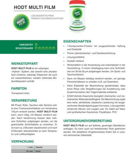

Eine weitere saubere, klebfreie und transparente Lösung ist Multi-Film von Hodt (Fluid Film), Screenshot hänge ich unten an. Iveco in Hamburg konserviert damit Lkw-Chassis, das ist wohl auch keine schlechte Referenz.

Multi Film
