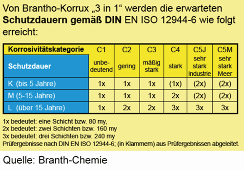

Stelle Dich doch mal der Tatsache, dass haufenweise andere Anwender mit Brantho Korrux 3in1 sehr gute praktische Erfahrungen gemacht haben, teilweise über mehrere Jahre - und DU als einer von wenigen Nutzern eben nicht.
Du wirst Dir doch vielleicht mal Gedanken darüber gemacht haben, wie sowas passieren kann, ohne gleich alle anderen für doof oder zu Lügnern zu erklären, oder? Meist sind solche seltenen Ausreißer-Erfahrungen nämlich auf Anwendungsfehler zurückzuführen.

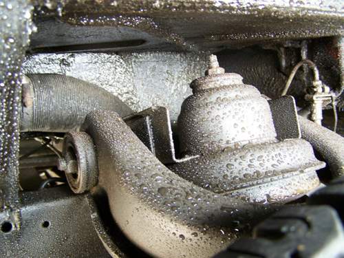

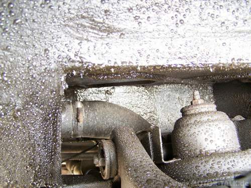

Aber klaro kommt was, soviel ihr wollt! Gestern hatte ich eine Regenfahrt und das gleich mal im Bild festgehalten. Ein Bild sagt ja bekanntlich mehr als 1000 Datenbl. ähhm Worte. Und diese Bilder hier sprechen für sich. Das Wasser perlt sogar von der rostigen Stoßdämpfermutter ab, wo ich zu faul war, die 6 Schlüsselflächen vorher zu entrosten 😎 Das ist der Zustand etwa 5 Monate nach der letzten Seilfettauffrischung und nahezu täglicher Nutzung des KfZ bei jedem Wetter.
Wie schon zuvor gesagt, es bilde sich jeder seine eigene Meinung. Ich will niemanden, im Gegensatz zu anderen hier, missionieren. Im Übrigen habe ich von Mr. Datenblatt noch nie ein Bild aus der Realität seines Unterbodens gesehen.
Seilfett nach Regen 1
Seilfett nach Regen 2

Wenn Du statt Deiner Fotos und Selbsterfahrungen irgendeinen externen Beleg dafür bringen kannst, dass Liqui Moly Seilfett in hochkorrosiver C-5-Umgebung ca. 20 Jahre übersteht, wie es bei Eisenglimmer-3in1 nun mal der Fall ist, dann kann man gerne nochmal darüber reden, ob es wirklich eine gleichwertige Alternative zu 3in1 sein kann.
Gerne würde ich mal zu Seilfett etwas Vergleichbares wie die angehängte Tabelle sehen, aus der die Schutzdauer in Jahren klar hervorgeht. Ohne solche externen Belege bleibt Brantho Korrux 3in1 klar der bessere Unterbodenschutz, da er offensichtlich ohne Nacharbeiten eine zweistellige Zahl von Jahren länger durchhält und zudem die saubere Lösung ist.

3in1-schutzdauer

Aber zu sagen wie es in der Praxis bei mir wirkt, lasse ich mir nicht verbieten: Einfach super. Es hydrophobiert alle Ecken des Unterbodens, zieht in vorhandenen (z.B. in Überlappungen unerreichbaren) Rost vollständig ein und stoppt den Verfall, soalnge es anwesend ist. Dabei klebt es nicht übermäßig. Gummi wird m.e. nicht angegriffen und es verträgt sich mit jeder Art vom Alt-Unterbodenschutz. Und es wäscht sich weniger schnell ab wie Fluid Film. Ich nehme das SF von Liqui Moly. Andere Seilfette habe ich nicht probiert ... "Never change a runnig system" 🙂

Apropos Sauberkeit. Beim fotografieren meiner Wasserperlen am Unterboden ist mir so bewußt geworden, daß dieser ja gar nicht dreckig ist! Komisch. Das soll doch so sein bei Seilfett 😕 Ich warte jetzt schon seit ewigen Zeiten auf den vielen Dreck von dem immer die Rede ist. Aber wo bleibt er nur? Ich fahre nahezu täglich, 90% Straße. (Sorry, habe keine Statistik für die Zahl 90%)
Ist es vielleicht genau umgekehrt? Haftet der Dreck auf SF vielleicht schlechter als an wasserbenetzbaren Oberflächen? Meine unvollkommene Realität sieht jedenfalls so aus!
Wenn ich mir die graue Masse an Fahrzeugen mit fettfreien Radläufen auf einem Großparkplatz so ansehe, so sind die fast alle saudreckig im Vergleich zu mir.
