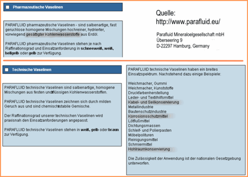

Ein paar weitere Infos zu technischer Vaseline gibt es im beigefügten Screenshot. Sowohl in Hinblick auf Mike Sanders Korrosionsschutzfett als auch auf Seilfett sehr aufschlussreich. Parafluid als Vaseline-Großhändler gehört übrigens zum Schmierstoffkonzern Fuchs.
MfG, Tazio1935
Parafluid-screenshot-61ow
