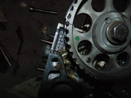

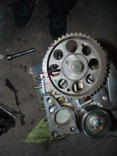

So wie´s aussieht hatt die ZKD Durchgeblasen und Kühlwasser verbrannt. Weiß einer welche Markierung für die Nocke richtig ist? Die Oberkannte vom Kopf links oder diese kleine Markierung links ca. 1cm drunter?
Dsc00490
Dsc00491
@Rennvan schrieb am 29. November 2016 um 18:13:57 Uhr:
Die Kerbe im Kopf nicht die Oberkante!
LG
Ich habs bei meinem Markiert und wieder so Eingebaut wie Ausgebaut. Die untere Scheibe Markierung auf Markierung und beim Oberen Zahnrad die Zweite Nogge auf der Riemenseite Senkrecht nach oben. Achtung Sie kippt gern beim Riemen Auflegen Richtung Windschutzscheibe, sollte Sie aber nicht.
(Den zweiten Noggen um bissal was nach Forne dann den Riemen drüber legen und die Nogge Kippen lassen ergiebt ne Optimale Spannung auf der Motorvorderseite, dannach mit dem Spanner spannen. Erschlagt mich nicht wenns nicht klappt - Beruf Schreiner/ Aber gut 30 Jahre Autobastler ) ähm vor allem Rex RS450 Rollerbastler Bj.05- Chinaroller, Laufleistung bisher 20tsd Km und er läuft und läuft
