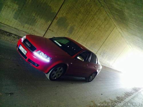

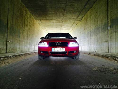

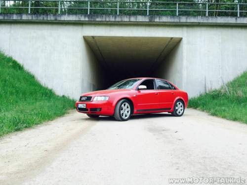

Das ist ja richtig schick das du es auch hast, hier mal mein Schmuckstück in LY3C 😁

Das Tagfahrlichter ist schön hell, hast mal ein Link zum Kauf der Tfl und wie haste diese eingebaut?
