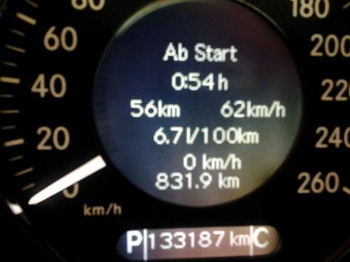

Hallo
Habe da mal ne frage warum mein Auto in der Startpahse 15-16 L nimmt hatte er noch nie habt.
Auf dem anderen Bild hat er die motorkontrolllampe an es war Ei. Schlauch der getauscht wurde Fehler ist nun weg aber zu diesem Zeitpunkt hat er sogar weniger Verbraucht in der Startphase .
Wie gesagt das hat er noch nie so ein hohen Spritverbrauch
Was kann es sein?
Lg cathy

Der Schlauch war sicherlich der Teillastanreicherungsschlauch sprich er hat Nebenluft gezogen und es kommt schleichend bis er irgendwann an die Grenze der Gemischbildung kommt und nicht mehr regeln kann, dann kommt die MKL und ich tippe, das sie bei dir mal an war dann wieder aus usw
Bei 2 Kilometer in 14 Minuuten sind 15-16 Liter normal, du steht ja mehr wie du fährst, und Mercedes ist auch eher ein Langstreckenfahrzeug auch der kleine Kompressor. Ich fahr jeden Samstag auch Kurzstrecke da schaff ich in der selben Zeit aber das dreifache an Kilometer und ich muß mich anstrengen ihn unter 11 zu bekommen. In der Woche ist meiner ein Langstreckenläufer 56 Kilometer eine Fahrt und das ist möglich siehe Bild.
Bei deiner nächsten Urlaubsfahrt schmeiß den Tempomat bei 150 rein (wenns geht) und fahr paar hundert Kilometer und er wird dir um die 8 zeigen

Okay aber was ich halt nicht verstehe ist mit dem Fehler den ich hatte mit meiner MKL hat er weniger genommen warum das? Lag es an der nebenluft im Grunde hätte er ja da schon mehr nehmen müssen oder liege ich da falsch. Das war der Teillastanreicherungsschlauch . Siehe Bild?

Kann sehr wahrscheinlich der Thermostat sein.
Wenn der heile ist, sollte die Temperatur so nach ca. 5-7 Min. (ca. 3,5 km bei wenig Verkehr) auf normalem Wert sein (so um 80-90°C).
17l hatte ich auch bei defektem Thermostat.
Kann ein Gelegenheitsschrauber locker selber wechseln. Unter vorderer Motorunterbodenabdecung unten am Kühler ist ein kleines Kunststoff-Ventil, zum Ablassen von Kühlwasser. 2l reichen, kann man dann oben wieder einfüllen.
Auch beachten:
Nach Rep. Kurbelgehäuseentlüftungsschlauch braucht man einige Fahrzyklen in verschiedenen Lastbereichen, bevor die Gemischbildung sich wieder auf die nun heile Situation eingelernt hat, falls der Reparatur die Anpassung nicht per Diagnosetool resettet hat.
Kann natürlich auch was anderes sein, z.B. abweichende Werte vom Kühlmittel-Temp-Sensor.
Kann man mit niedrigpreisigen Diagnose-Tool während der Fahrt beobachten und Plausibilität abschätzen, z.B. nach der Nacht muß sie gleich der Ansauglufttemp oder Außentemperatur sein.

Habe nochmal überlegt:
Die Rep. des Schlauches dürfte eigentlich nichts merklich erhöhen. Er spritzt dann eben eine zeitlang immer noch etwas zu viel ein bei sehr niedrigen Drehzahlen, also vergleichbar mit vor Schlauch-Reparatur.
(Ich hatte da nur länger was beobachtet in Sachen Abgaswerte/Fueltrim, bis das dann besser wurde [langsam eingelernt].)
Ist schon wahrscheinlicher, daß es Dein Thermostat ist. (Die können auch halb defekt sein.)
Je nach Defektstärke kannst Du das in einer Fahrt sehen, wenn der Motor eben nicht nach ca. 5-7 Minuten (=ca. 3,5km) auf Temperatur ist.
Vielleicht wurde bei der Rep ja auch irgendein Fehlerchen gemacht?
Du könntest auch Deine Sekundärlufteinblasung beobachten, die sollte so ca. 1-2 Minuten nach kaltem Motorstart mitlaufen, dann geht sie aus. (Man merkt den Drehzahlabfall, wenn man das im LL beobachtet.)
