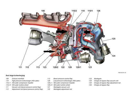

Pfeifen:
+ im besten Fall ein kleiner Riss im Schlauch mit etwas Leistungsverlust und etwas Ölnebel der sich zw. Turbo und LLK (Ladeluftkühler) befindet
- schlechter: Turbowelle hat Spiel
Selbständiges Gasgeben bei hoher Drehzahl mit blauem Rauch:
- wenn das stimmt, dann spricht es dafür, dass dein Turbo defekt ist und über die Welle der Ölnebel verbrannt wird (blauer Rauch = unverbranntes Öl)
Ein defekter Turbo ist auch eine plausible Erklärung und führt rel. schnell auch zu Problemenen mit dem DPF und der versucht dann über eine Regenerierung den frei zu bekommen, daher vermutlich auch der hohe AdBlue Verbrauch, so aus der Ferne wäre der Turbo die erste sehr zeitnahe Anlaufstation!
Im Anhang mal ein Schaubild deiner Turbos
Om 651 de 22 la
Ladeluftsystem öffnen und auf Schäden bzw. ÖL prüfen. Wenn du Glück hast ist es ein Ladeluftschlauch oder der Ladeluftkühler der undicht wurde. Ölige Stellen deuten auf eine Undichtigkeit hin.
Wenn du Pech hast ist der Turbo im Eimer.
Und wenn am Turbolader wirklich so viel Öl in den Luftweg kommt, schleunigst (!!!) prüfen.
Es kommt der Moment, in dem sich der Motor selbst versorgt und unkontrolliert hochdreht. Dann kannst Du nichts mehr machen außer abwürgen… Automatik ist da nicht gerade ein Vorteil 😉

Ich habe jetzt mal eine ganze Reihe an Untersuchungen und Tests gemacht, auch den Freundlichen um Rat gebeten, und jetzt im Endeffekt auf Rat des selbigen ein Element tauschen lassen, welches die Luft am Motor verteilt, wie auch immer das heißen mag, weil dort Ölverlust festzustellen war. Hat nichts gebracht, ist aber gemacht. Im selben Atemzug hat er Turbo und Drosselklappe überprüft, welche wohl in Ordnung sind, glaube ich aber nicht mehr so ganz.
Was geholfen hat, war die "professionelle Optimierung der Funktionsweise des AGR Ventils", wenn ihr versteht was ich meine. Das sollte jetzt keine Fehler mehr machen können. Das war nämlich der Verursacher für das ruckeln und stottern.
Was auch geholfen hat, war das tauschen beider Ladedrucksensoren, eine vorne und einer in Fahrtrichtung links recht nah am Motor. Denn die haben den spontanen Notlauf ohne Fehlermeldungen verursacht.
Das Hochdrehen und qualmen ist seitdem auch nicht mehr aufgetreten.
Das Pfeifen klingt wohl nur falsch, ist aber wohl richtig so, weil die das wohl schon ab Werk so gemacht haben. Lasse ich mal so stehen.
Fazit: Der Bus läuft wieder ruhig und angenehm und verbraucht "nur" noch 15 Liter Diesel und 0,5 Liter Adblue auf 100 km, sowie füllt mir der Motor immer das Motoröl auf maximum auf, da er in permanenter Regeneration läuft. Jetzt wird wohl für den Turbo die Luft dünn. Eines Tages läuft der fehlerfrei!
