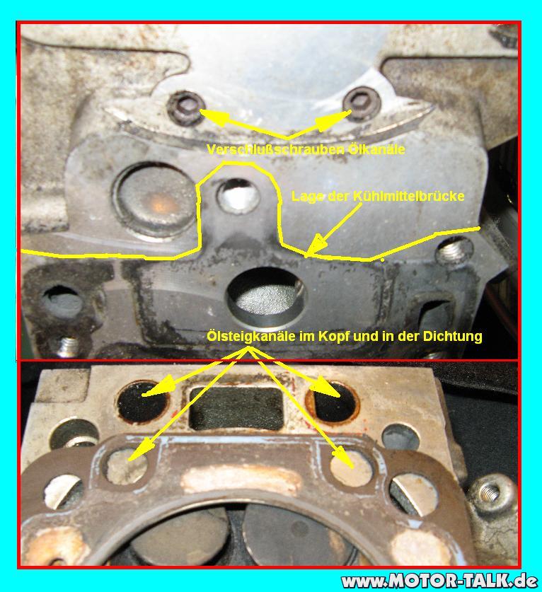

habe eine sehr hohen ölverbrauch cirka 1 liter auf 600 km er raucht nicht blau von der deckeldichtung her ist er drocken

Heck sauber oder ölig? Und unterm Auto auch trocken? Motorblock trocken? Kompression OK? Ölablassschraube zu? Öldeckel? Ölstab? ...
Wo füllst Du denn das Öl ein? ;-) Und welche Sorte?
ab der kopfdichtung abwärts ist es ölig oder könnte es die ölpumpe sein weis nicht

öl verteilt sich von vorn bis hinten gleichmässig für eine zkd habe ich aber keine anzeichen wie öl im wasser oder umgekehrt öl habe ich ein 10w40 drinn drehzahl ist auch nicht hoch maximal 3000 dafür aber kurzstrecke
nächste woche machen wir schaftdichtungen und deckeldichtung

Hallo amlbetoni,
bevor Du den motor ohne Plan zerpflügst, mach erst mal folgendes: hol dir Schgneiderkreide oder Talkum  und pudere den motor an den öligen Stellen ein. Dann läßt Du ihn laufen, und du siehst genau wo das Öl herkommt.
Aber ich vermute daß das Ölpumpengehäuse am Motorblock undicht ist.

also ich hatte erst vor kurzem dasselbe problem mit meinem kleinen pflegefall.....bei mir war es die ZKD bei der das öl förmlich rausfloss allerdings hinten in einer dummen nicht überschaubaren ecke! ich als motorenschlosser (die etwas größeren so ab 800-4200PS 😁 ) hätte auch niemals im leben auf die ZKD getippt, auch keinen schaum im kühlwasser....soll also nix heissen😎
Hallo Rudi2302,
da muß ich Dir recht geben, diesen Fehler gibt es wirklich.
Es handelt sich meist um eine Undichte der Ölsteigleitung zum Kopf,
(Diese wäre aber seitlich am Block)
oder auch um eine Undichtigkeit im Ölrücklaufbereich.
(Da liegen die Bohrungen im hinteren Bereich des Motor´s an der Spritzwand.)
Wir hatten es auch schon mal hier besprochen
hallo zusammen könnte sein das wir den fehler haben der kanal beim x20xev wo die zündkerzen drinn sind ist mit öl voll deckeldichtung im ar.... und öl läuft dann hinten runter und bei der getriebeglocke steht dann ein schöner öltrpfen
