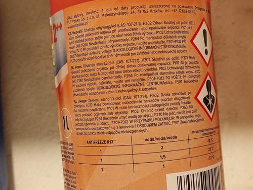

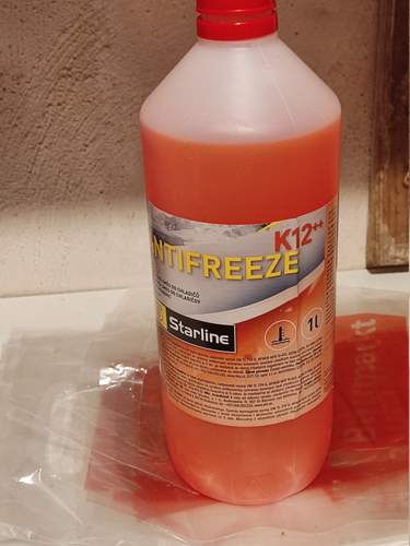

Ich hatte mir dieses Konzentrat gekauft. 4x 1Liter K12++
Dann mit destilliertem Wasser mischen. War am günstigsten.

Das sieht mir in der Tat günstig 'polnisch' aus. Gute Idee..... wir sind gelegentlich auch in PL / CZ unterwegs. Hatte mir vor paar Wochen 1L G13 für etwa 4€ in CZ gekauft. Das wurde noch nicht und werde ich auch nicht verwenden.

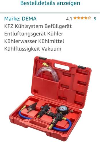

Ok ok, daher hatte/n ich / wir es nach dem Zahnriemenwechsel incl. Wasserpumpe mit dem Set siehe Pic versucht. Soweit alles gut. Aber es wurde nicht genug Unterdruck erzeugt. Kompressor mit 10bar lief natürlich. Aber die Schläuche zogen sich nicht bzw. nur extrem gering zusammen. Vom Anblick her sahen sie genau so aus wie immer. In einem Video hatte ich mal gesehen das sie sich komplett zusammengezogen hatten.
Wie wäre jetzt falls ich es nochmal mit befüllten System versuchen sollte die komplette korrekte Vorgensweise? Man kann doch mit so einem Set auch absaugen oder? Es nennt sich ja Entleer.-/ u. Befüllset. Wie genau müsste ich vorgehen?

Vakuum Set
Also befüllen mit Unterdruck und entlüften per Ansteuerung der Wasserpumpen ist ja der Standard in der Werkstatt. So sollte man es tun. Der Rest ist dann nur noch minimal. Ich befülle den Behälter beim TDI immer bis oben hin und dann kommt das am Ende hin mit der max Linie, da immer noch ein wenig Luft raus kommt.
edit:
Die Anzeige auf dem Füllgerät schlägt normalerweise voll aus. Dann kann man das Ventil schließen. Der Unterdruck bleibt. Dann befüllt man.
wenn der Unterdruck nicht bleibt, wurde das Teil nicht richtig bedient oder das System ist nicht dicht.

Den Entlüftungskit habe ich auch. Qualitativ ist der eher mittelmäßig. Deswegen erreiche ich vielleicht nur -0,7 Bar.
Das Kühlsystem absaugen geht physikalisch nicht. Die Gravitation wirkt nach unten. Wasser ist schwerer als Luft. Das Wasser bleibt unten im System.
