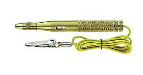

Mit ner Prüflampe kannst Du die Sicherungen selbst prüfen, dazu muss man nicht in die Werkstatt
Meinst mit Prüflampe so einen stromprüfer schraubenzieher?
Nein.
Kauf dir bei der nächsten Tankstelle für 2€ nen paar Sicherungen und probier die einfach aus.
Dauert 5 Minuten und das kriegt nen 7 jähriger hin.
So sollte das Ding aussehen! Kein Stromprüfer!
Prüflampe
Man könnte auch einfach ein Digitalmultimeter nehmen.
