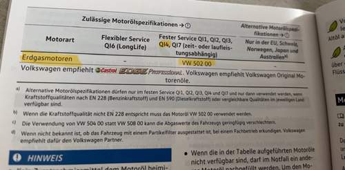

In der Wartungsliste für den CPWA (1.4 TGI) steht unter Motoröl: Norm VW 502 00 Füllmenge 4 Liter. In der Anleitung hab ich auch nichts zu 504 00 gefunden. Auf dem Schlossträger steht auch 502 00.
Die 504 00 ist als Alternative für Märkte mit sauberem Krafstoff angegeben oder bei Longlife (aber nur für Benzinmotoren!). Für Erdgasmotoren steht diese Alternative nicht drin. Vielleicht hast Du ja eine andere Betriebsanleitung.

Auszug Betriebsanleitung Leon TGI

Frag bitte mal bei Deiner Seat Werkstatt nach, welche Norm Seat für den 1.0 TGI vorgibt, im Handbuch sind nur Benziner und Diesel aufgeführt.

Tatsächlich steht auf der Website im "online Handbuch vom Ibiza, welches man herunterladen kann 1.0 CNG = 504.00 Habe ich gerade gesehen.
Spannend, bisher hat Seat nämlich beim Ibiza keinen Verweis auf die Öl-Norm beim Ibiza TGI drin gehabt.
Hab grad mal in der Anleitung Stand 06/2023 geschaut, das steht nur die 504 für Benzinmotoren. hast Du mal den Link zum Handbuch?
Was steht auf dem Aufkleber am Schlossträger?
Nachtrag: Im Handbuch Stand 6/22 steht echt die 504 für CNG Motoren. 😕
Auszug Betriebsanleitung Ibiza 06/2022

Auf
https://www.bedienungsanleitu.ng/seat/ibiza-2018/anleitung?p=62
steht auf S. 60 des Handbuchs (S. 62 der PDF-Datei):
"Benzinmotoren mit festem Service (zeit- oder laufleistungsabhängig) - 1.0 l/1.0 l CNG/1.5 l - VW 504 00".
