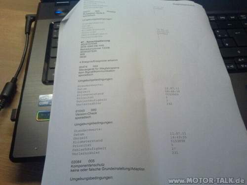

Hallo bin neu hier und habe ein Audi A6 4F BJ 2008 MMI SW stand 5140.
Ich habe mir vor kurzem vom Ebay ein sds gekauft und den möchte ich gerne einbauen , habe mehrere Audi Autohaus in köln angerufen zum freischalten bzw Kompenenten schutz aufzuheben aber die haben immer Bahnhof verstanden. Hat jemand fleicht ahnung in raum Köln oder umgebung wo ich es freischalten kriege.
Danke

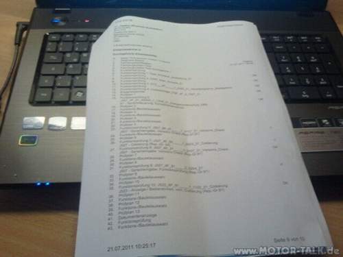

Ist überhaupt keiner in Kölner Umgebung der mir helfen kann.Ich bin momentan wirklich ratlos ,hängt es Feicht wirklich an der Steuerung oder ich weis nicht mehr. Ich habe par Fotos gemacht von der Diagnosen Protokoll
Aber wie gesagt Er hat zweimal kompo raus geholt bzw auf mein Name angemeldet und codiert.Trotzdem wenn ich auf ptt taste drücke erscheint im kleine Display taste nicht belegt.Ich habe das modul nochmal aus und eingebaut Update neu aufgespielt NIX.

Du brauchst jemanden mit VCDS , alles andere wären nur vermutungen , fehler auslesen und da sollte dann erkennbar sein was los ist .
Mich macht schon stutzig das du schreibst er hätte bei Audi " 2 mal den Kompo entfernt und codiert " , das ist eigentlich garnicht möglich den 2 mal zu entfernen. ( wenn beim ersten mal alles richtig gemacht wurde )
Ich befürchte du hast da eher einen Mechaniker erwischt der ein wenig überfordert war.
