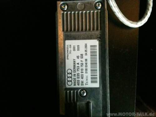

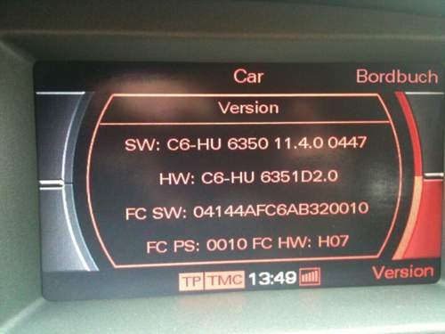

Habe aus der Bucht ein SDS Steuergerät.
Anbei die Bilder von HW u SW des Steuergeräts und
auch meines Dicken.
Ist es mit Einbau und dann Entfernen von Komponentenschutz und Codieren des Steuergeräts getan, oder muss ich noch das MMI updaten?

DAs kann man so nicht direkt sagen, da ja eventuell das SDS-Modul schon einer Softwareaktualisierung bekommen haben könnte.
Einfach mal einbauen und dann siehst Du es schon.
Das BJ des SDS ist Anfang des A6, Deinen MMI Version ist auch schon etwas alt.

was ist deine meinung? lohnt es sich auf alle fälle, das MMI upzudaten?
ach ja, ich kann nicht mal rauslesen, welche SW-version mein MMI dzt überhaupt hat. stimmt 5011?
Deine MMI Version ist 1140 - also so Anfang 2005 entsprungen.
Das SDS-Modul 2004 produziert - also auch ziehmlich am Anfang.
Die gesamte SDS-SW ist nicht sehr aufmerksam von Audi gepflegt worden. Der aktuell letzte Stand ist 630 und wurde spätestens mit der 2120 eingepflegt. Danach kam nie wieder etwas neueres drauf.
Es lohnt sich im Hinblick der Betriebsstabilität auf jeden Fall bis zur 5570 zu flashen. Jedoch sollte Dir bewusst sein, dass man damit auch schnell das Telefonmodul "erden" kann.
Solltest Du es wirklich vorhaben, dann suche dir noch einen 🙂, welche alle CDs hat. Dann kann Zug um Zug das MMI nach oben ziehen.

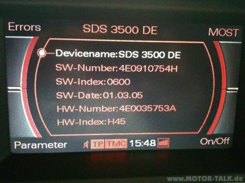

so. modul ist jetzt drinnen. dürfte soweit passen. gerät wird auch erkannt. anbei ein foto mit den daten.
@devil: kannst du da rauslesen, ob es mit einer einfachen codierung und entfernen des kompo-schutzes getan ist?

So, hier mal meine Daten von meinen EX-SDS Modul:
Addresse 67:
SW: 4E0 910 754 R HW: 4E0 035 753 A
Component: SDS 3500 DE H45 0630
Wie du siehst, musst das teil noch auf die 630 hoch und dann ist gut. Das Teil passt soweit, wenn der Händler den Kompo weg bekommt.

Das SW-Update kannst du aufspielen bevor der Komponentenschutz aufgehoben wird. Ich habe das so gemacht bei mir.
Der Freundliche hat danach den Komponentenschutz aufgehoben und ich habe dann das Gateway noch schlau gemacht und das kleine SDS von der Bluetooth-FSE deaktiviert und dann funktionierte das SDS perfekt.
