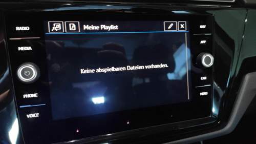

Hallo an alle,
ich gehöre zu den MJ 2022-Besitzern, die gerne ihr eigene offline-Musik im Auto hören, und nun ohne SD-Schacht auskommen müssen.
Habe daher den Rat eines Forenmitglieds hier befolgt, und mir einen USB-C-Adapter und eine microSDHC-Karte (32GB) gekauft.
Der Zugriff auf meine mp3-Sammlung funktioniert problemlos.
Das Speichern von "Favoriten" ebenfalls.
Nun zum großen Problem:
Titel, die in "Meine Playlist" gespeichert werden, befinden sich ein paar Tage dort, und sind dann plötzlich verschwunden ("Keine abspielbaren Dateien vorhanden" - siehe Foto).
Wie kann das sein? Woran kann das liegen?
Die Sammlung umfasst 4.439 Dateien (20,5GB) in 34 Ordner, die direkt auf der Karte liegen (keine Unterordner).
Der größte Ordner beinhaltet 906 Titel, alle anderen sind deutlich kleiner.
Weiß jemand, wo die Daten der Playlist-Daten abgelegt werden (im Discover Media oder auf der Karte)?
Auf der Karte selbst finde ich keine entsprechenden Dateien (auch nicht versteckt, lediglich zwei neue Ordner "System Volume Information" und "LOST.DIR".
Meine-playlist

Hallo Bernd,
nein, ich habe im DiscoverMedia einfach auf das Playlist-Symbol in der Titel-Anzeige geklickt, um den jeweiligen Titel der Playlist hinzuzufügen.

Wenn die Funktion vorhanden ist, muss ich sie doch auch nutzen können!?
