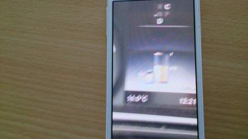

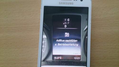

Hallo, ich war mit meinem MP 03/16 zur ersten Inspektion und habe dem Meister ausdrücklich gesagt, dass ich das Update mit der neuen Restanzeige Adblue nicht haben möchte, da ich den kleinen Tank habe. Vorher war alles gut, Anzeige kam wenn das meiste Adblue verbraucht war. Nun musste ich leider feststellen, dass bei mehr als halbvollem Tank die Anzeige kommt. Adblue nachfüllen. Dann kann ich 5 Liter nachtanken. Was soll dieser Schwachsinn? Nun meine Fragen,
Ist das Update gesetzlich vorgeschrieben und wenn nicht, kann MB es rückgängig machen. Vielen Dank.
Gruß Hans

Nein keine Vorschrift, bis jetzt kein Rückruf.
Akzeptieren oder mit RSV und RA auf vertragsgemäßen Zustand bei Ablieferung 2,4 Liter Adblue Reserve klagen. 6,5 Reserve bei 5 Nutzinhalt ist als neuer Zustand mangelhaft.

Mein Tank ist jetzt knapp über 1/4 voll und seit heute morgen hab ich die Meldung drin, das nervt dann noch fast 5Tkm 😉
Grüße Stephan
Das wird Dich nicht mehr lange nerven. Es kommt dann nämlich einen Meldung, dass Du noch 800 km fahren kannst, dann eine Warnung dass nach 50 km der Notlauf beginnt. Dann kannst du das Auto nicht mehr starten und musst in die Werksatt, obwohl dann wohl noch ein paar Liter Adblue im Tank sind. Verstehe das wer will ...

Ich würde mich riesig freuen wenn mercedes jedem ein 4.5l kanister mit Stern schenkt welcher auch was hermacht. So kann ich wirklich drüber weg schauen. Fehlermeldung - mit dem Kanister auffüllen - fertig
Bei Shell gibt es einen 4,7 Liter AdBlue Kanister, der passt tatsächlich haargenau, wenn die Meldung kommt.
Werde daher zukünftig diesen immer wieder neu füllen und mich auf die Meldung nunmehr „freuen“...
