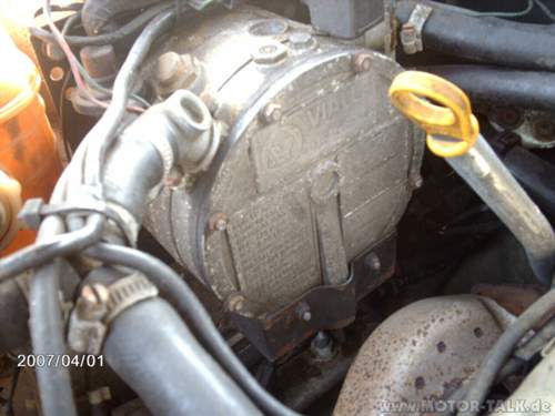

Habe
ne Adresse die ganz regulär und sachkundig einen LPG aus Benelux auf deutsch umzettelt.
Selten genug daß das jmd tut.
Hatte selbst mal 2007 einen 1er 2,9i aus den Niederlanden hergegeben , weil mir den trotz (teilweiser) R67-Norm der Anlage keiner eintragen wollte. Das würde mir heut' nimmer passieren !
MfG
Ebay-ab-30-01-07-033

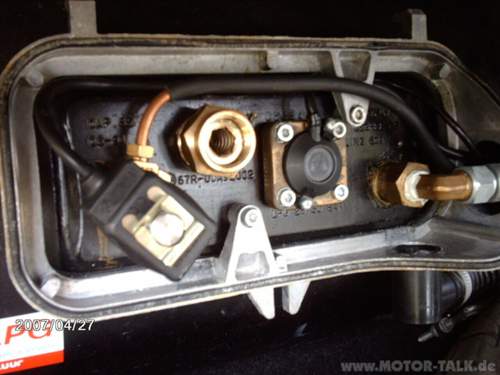

welche probleme kann es geben ausser einer vollabnahme?
Nun , ganz einfach die , daß sich für Dich ohne entsprechende Unterlagen des Herstellers bzw des Einbauers kaum einer die Mühe machen will (teilweise aus Unkenntnis der sonstigen Möglichkeiten) selbige selbst anzufertigen oder etwa beizutreiben. Oft ist es ja so , daß Fahrzeuge aus Benelux schon seit Erstzulassung mit einer Flüssiggasanlage -bei alten Fzg. meistens die einfache Venturi - versehen sind und dafür (dort) von staatlicher Seite NIE jemals ein Abgasgutachten vorgesehen war .
Und da auch die Werkstätten die Einbauunterlagen von Gesetz wegen nur fünf Jahre aufzuheben brauchen , ist ja klar was das (deutscherseits) für Probleme gibt ein Gutachten für diese Anlagen und deren Einzelkomponenten zu erstellen oder zu kriegen.
Interessant :
Wobei es andererseits aber auch so ist , daß für jmd. der aus den betreffenden Ländern zu uns zieht , der Umstand der sog. BESITZSTANDSWAHRUNG gilt .
D.h. : Er darf also -aufgrund der Umzugsfreiheit innerhalb der EU- mit einer Sondergenehmigung rechnen um seinen alten Bomber weiterzufahren.
Dem Denkenden unter uns zeigt diese Vorgehensweise die ganze Abzock-Willkür unseres Systems , denn schließlich wird ja durch diesen Vorgehensweise grundsätzlich bestätigt , daß die Anlage , die ja oft schon seit 15 und mehr Jahren treu und vor allem zuverlässig ihren Dienst tat technisch -auch von Amts wegen- durchaus als sicher und nicht gefährdend anzusehen ist/war ;übersptzt formuliert: Niederländer also folglich auch keine Selbstmörder sind , sondern schon lange wissen wissen was sie tun !
Führt man aber selbst so einen Wagen ein , ist es schwer an die passenden und allseits (vom Amtsschimmel) akzeptierten Bescheinigungen ranzukommen.
Da gibt's nur ein paar Spezialisten in D die sich entsprechend einsetzen, sowas zu schaffen .
Hab' mich vor einiger Zeit mal mit so einem telefonisch unterhalten und der teilte mir seine (wohlgemerkt : legale!) Vorgehensweise mit . Man sollte aber etwa einen bis anderthalb Tage einrechnen (also Übernachtung im Großraum Münster / Hengelo) damit er die Anlage durchprüfen und bescheinigen kann.
Sehr engagiert der Mann !
Näheres hierzu siehe fünftes Feld der Seite :
www.autogas-boerse.de/.../board_entry.php?...
Alles zusammen mit AU/HU macht das nicht mal sooviel. Ich nenne jetzt keine konkreten Beträge , da Ich nicht mehr weiß was damals verlangt wurde . Jedenfalls nicht die Welt .
Es lohnt sich also durchaus mal da im Vorfeld durchzurufen und konkrete Fragen zu stellen bzw vorab Infos über die im (konkret angedachten) Wagen verbaute Anlage zu liefern .
Hätt' Ich das seinerzeit schon gewußt , so würd Ich das 'Venturi-Schiff' heute selber fahren und nicht mit damals über 600€ Verlust für gerade mal etwas unter 350€ in der 'Bucht' wieder versenkt haben .
Ach ja und dere Hammer ist : obwohl der Käufer jmd. im KBA an entsprechender Stelle sitzen hat . konnte (damals) bundesweit keine vergleichbare Genehmigung für eine solche Anlage gefunden werden .
(Venturianlage , teilw. ECE R67 aufgeprägt von Vialle-NL)
Also riß er selbst diese dann aus dem Wagen und übertrug eine andere aus 'nem baugleichen Unfallscorpio mit passenden Papieren .
Das hätt' er sich dank der Hilfe dieses betreffenden Herrn auch sparen können . Leider für uns beide zu spät - grummel-gronf !
Fortan allen interessierten viel Erfolg - evtl. gibt mir ja mal einer Bescheid bezüglich seiner entsprechenden Erfahrungen .
Habe leider gerade kein passendes Import-Fahrzeug zur Hand um da hinzugehen und es einzudeutschen.
Vielen Dank um Beachtung allerseits !
