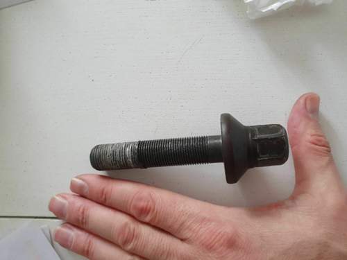

Kann jemand beurteilen, ob die weiße Stelle der Schraube Paste zur Sicherung ist? Siehe Bild:
Ja, das „weiße Mehl“ am Gewinde sieht wie getrocknete Schraubensicherung aus.
... kann auch sehen, dass an einigen Stellen im Gewinde eine Art gummiartige Masse hängt ...

Frage noch zur Schraube:
Könnte es sein, dass es 6-kant Schrauben gibt die eine Unterlegscheibe brauchen und andere, die so geformt sind, dass keine Unterlegscheibe benötigt wird?
Gemäß Original-Teilekatalog ist eine Unterlegscheibe dabei. Im Internet findet man aber für mein Modell auch Schraubenvarianten Angebote ohne Unterlegscheibe?
Im nachfolgenden Link sieht man Schrauben, die am Kopf die Form eines Zirkuszeltes haben (so wie die Schraube, die bei mir vorhanden war - siehe Bild) und andere Schrauben, wo der Kopf des 6-kant wie ein abgeflachter Ring aussieht.
https://www.google.de/search?...
Gehen beide Varianten?
Kann ich die Unterlegscheibe auch für die Schraube mit der Zirkuszeltform verwenden?
Nochmal anders gefragt: Könnte die Unterlegscheibe das Anzugsdrehmoment verfälschen (bei Verwendung der 6-kant Schraube mit Kopfform eines Zirkuszeltes)?
