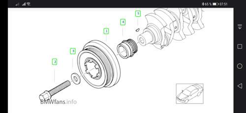

Möchte eine Schraube mit 22er Nuss mit dem Schlagschrauber lösen.
Schraube wurde mit 100 Nm + 150 Grad Drehwinkel angezogen.
Aus dem Internet habe ich eine Info gefunden, dass die Schraube mit ca. 400 Nm festgezogen ist (ohne Gewähr, nur geschätzt). Weiterhin habe ich Infos gefunden, dass eine 22er Schraube mit maximal 950 Nm angezogen werden darf (bei höchster Materialfestigkeit).
Der Schlagschrauber ist ein Makita DTW 701Z.
Gemäß Infos aus dem Internet hat er ein Lösemoment bis max. 1000 Nm.
Habe versucht, die Schraube mit dem Schlagschrauber zu lösen. Bisher ohne Erfolg.
Habe es jeweils ca. 10 Sekunden probiert und dann Pause gemacht. Das ganze dann mehrmals hintereinander. Anbei 2 Bilder: Schwingungsdämpfer und Schlagschrauber.

... von der Logik macht die Unterlegscheibe Sinn, wenn der Durchmesser größer ist als der Durchmesser des Schraubenkopfes (da dann die Unterlegscheibe zu einer besseren Druckverteilung führt). Weiterhin sollte das von BMW vorgegebene Anzugs-Drehmoment im Bezug auf den Durchmesser der Original-Unterlegscheibe angegeben sein.
Da im Original eine Unterlegscheibe dabei ist, werde ich auch eine mit selben Durchmesser verwenden (da ja das Anzugsdrehmoment für den Durchmesser der Unterlegscheibe angegeben wurde und über die Unterlegscheibe die Kraftverteilung auf den Schwingungsdämpfer erfolgt). Entscheidend ist also der Durchmesser der Unterlegscheibe (und das diese verwendet wird) und nicht die Form des 6-kant Schraubenkopfes.
Ich bitte um Korrektur, falls was an den obigen Überlegungen nicht stimmt.

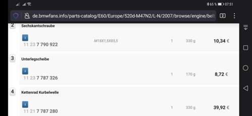

Wenn im Original Teilekatalog eine Scheibe dabei ist, würde ich das auch so wieder verbauen.
Wenn dir aber auch welche ohne Scheibe angezeigt werden, kann es sein das die Suchkriterien genauer sein müssen. Es gibt ja Motoren mit mehreren Ausbaustufen für ein und das selbe Modell.
Da kann sich ja was ändern.

Auf Original mit U-scheibe ist das Drehmoment ausgelegt, da dürfte die Unterseite des Kopfes glatt sein und der Durchmesser wichtig.
Die Schraube mit dem „Zirkusdach“ sieht nicht so aus als wenn es einer Unterlagscheibe bedarf. Kontrolliere die Fase der Schraube zwischen Schaft und Kopf, sowie die Fase am Bohrloch des Schwingungsdämpfer. Die Fase am Bohrloch muss zwingend größer sein dann ist auch keine Scheibe nötig.

Da die Schraube laut Reparaturanleitung sowieso gewechselt werden soll, kann man sich die Kontrolle sparen. Im ETK ist außerdem eine Scheibe vorgesehen.
Die Preise werden zwar nicht mehr Stimmen, alter ETK, aber die Schraube würde ich auf jeden Fall wechseln.

Habe eine Originalschraube und Unterlegscheibe von BMW gekauft und gemäß Werksangabe festgezogen (100 Nm + 150 Grad). Zu meiner Überraschung ist ein Anzungsmoment von über 1000 Nm auf den letzten Graden gegeben. Das Lösemoment der alten Schraube war bei ca. 800 Nm und schon ziemlich heftig.
Ist das hohe Anzugsmoment von über 1000 Nm noch im Rahmen?
Ist das Lösemoment der Schraube in der Praxis geringer als das Anzugsmoment, mit dem die Schraube befestigt wurde oder muss ich davon ausgehen, dass das Lösen der jetzigen Schraube zu einem späteren Zeitpunkt dann auch bei über 1000 Nm liegen wird?#
In der Regel liegt das Lösemoment über dem Anzugsmoment. Haftreibung - Gleitreibung
