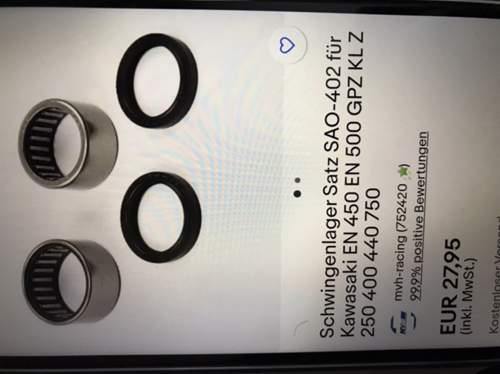

Ich lass mir diesen Satz mal kommen und schau das ich die selber einbauen kann mit reichlich Fett und hoffe dass dann das Spiel weg ist.
In manchen Artikel beschreibungen anderer Anbieter, die aber den exakt gleichen Satz anbieten, heißt es irreführender Weise aber:
Inhalt: 2 Nadellager, 2 Simmerringe.
Obwohl das wirklich nicht wie ein Simmerring aussieht, eher wie einfache Dichtringe.

Lagersatz
Hoffentlich taugt Pos.6 Hülse noch etwas, sonst ist der Wechsel der Lager vergebene Liebesmühe! Ich hab mal ne XS400 gemacht, da sah das Teil katastrophal aus!
Mfg
Ich glaube nicht das die Hülse nach 30 000 Km was weg hat. Bei mir waren es ca. 70 000 Km und ich hab auich die alten Nadellager wieder verwendet und bis jetzt keine Probleme bei fast 95 000 Km.
Beim nächsten Kettensatz tausche ich auf alle Fälle die Nadellager mit aus.

Kawastaudt, da sagst Du was richtiges mit der Hülse…es gibt nämlich im Netz auch einen Überholsatz inklusive dieser langen Hülse!
Der kostet halt 75.- €, habe lange überlegt ob ich nicht den nehmen sollte…aber der „Geiz“ halt mal wieder. 🙂 Hab auch so kalkuliert, die wird schon noch gehen bei 30 Tkm.
Wenn ich Pech hab, brauche ich die am Ende auch noch und hab 2x bezahlt, da dieser Satz auch 2 Lager nebst Hülse enthält.
