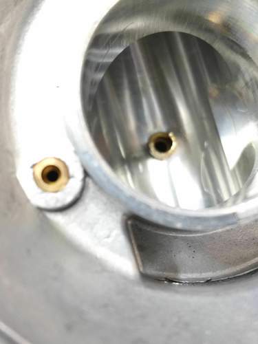

Was mir auffiel - die Zerstäuberdüse (?), also das Ding wo die Schiebernadel reingeht, hat eine Einfräsung im Luftkanal - die hatte ich vermutlich falsch herum eingesetzt..... Zeigt jetzt in Richtung Motor.
Bild 2.
