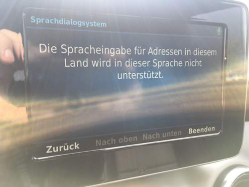

Ich wollte eben das erste mal wie Spracheingabe nach einer Adresse suchen und bekam die Meldung:
Die Spracheingabe für Adressen in diesem Land werden in dieser Sprache nicht unterstützt.
Jemand ne Ahnung was das sein kann?

gibt es zu dem Problem : Die Spracheingabe für Adressen in diesem land werden in dieser Sprache nicht unterstützt, schon eine Lösung ?

ich hatte daselbe Problem. Fehlbedienung fiel nach Rücksprache bei Mercedes aus. Man wusste auch nicht weiter.
Auffällig war, dass bei manchen Spracheingaben zunächst 4 Vorschläge auf dem Display erschienen, aber als ich dann eine Zeilennummer sagte kam die Meldung, keine Daten gefunden.
Der Mitarbeiter von der Niederlassung wollte sich nach der möglichen Ursache erkundigen und sich wieder beimir melden.
Ich kam aber auf die Idee, mit dem Mercedes Downloadmanager nach einem Update zu suchen. ein Update war aber schon vm rMercedeshändler,bei dem ichdas Fahrzeugkurzvorher gekaufthatte,gemacht worden.
Ich sah aber einen Menüpunkt System wiederherstellen, das könnte nicht schaden, dachte ich und startete dies.DIE Wiederherstellung dauerte einige Stunden, aber hat sich gelohnt. Die Sprach-Adresseingabe funktioniert jetzt sehr gut.
Das teilte ich auch dem Mitarbeiter von der Niederlassung mit.
