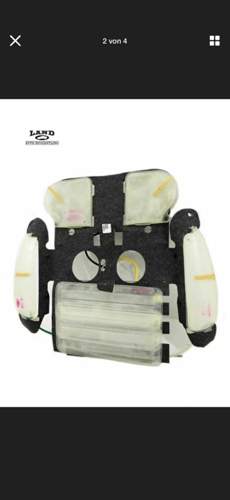

Also hab ich heute die Lehne hinten geöffnet, das Polster hochgezogen und das defekte Luftpolster ausgeknüpft.
Der Riss war an der Schweißnaht.
Fahrradflickzeug geht nicht, aber mit einem Schweissvaccumierer für die Küche (Sous-vide) kann man die Kunststoff-Schweissnaht in Sekundenschnelle ersetzen

Ich habe die Seitenwangen repariert.
Aber die oberen habe ich auch sehen können, jedoch nicht ausgeknüpft.
Die Luftpolster für die Massage sind meines Wissens direkt im Sitzbezug eingearbeitet und lassen sich nicht so einfach wie die für Lordose und Seitenwangen entfernen, welche unterhalb des Polsterelements frei verbaut sind.

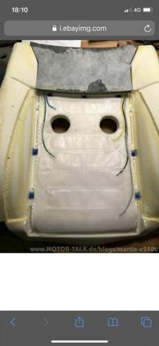

Okay. Im Sitzbezug ja ? Sicher ? Ich hätte gedacht, massiert wird auch mit den Luftkissen, die auf dem Bild zu sehen sind. Das hieße ja ich müsste den sitzbezug erneuern oder nicht ?
Massiert wird mit anderen als den abgebildeten Luftkissen, die sind für Lordose, Schultern und die Seitenwangen. Die Massagekissen sind 7 Stück und man spürt sie ja quer von unten nach oben durchlaufen. Die sind direkt im Sitzbezug, wären sie unter dem Polster wäre die Massage zu schwach (ist sie sowieso)
Meine Massage war bei den unteren drei Kissen ziemlich fest, aber danach kam kaum noch was nach oben hin.
Zumindest müssstest Du den Sitzbezug mal wo möglich lösen und schauen ob man drankommt, das weiss ich nicht. Es dürfte auf jeden Fall umständlich sein, weil der Bezug mit Klips am Polster befestigt wird die schlecht zugänglich sind. Sitzbezug komplett abnehmen erfordert die Demontage der Kopfstütze und das Lösen des Airbags. Dann kannst Du das ganze Sitzplster samt Bezug abnehmen und dann weiterschauen.

Schaut bestimmt so aus
ja genau das sind die massagekissen. sie scheinen aber doch nicht im bezug zu stecken sondern auf dem lehnenpolster montiert zu sein. da sind ja auch die löcher für die sitzbelüftungsventilatoren. der bezug muss aber wohl trotzdem ab, um da dran zu kommen.
Und das ding das die luftverteilung der massage regelt ist ganz oben im sitz vorne. vom luftverteilkasten hinten im sitz geht nur der lila schlauch da hoch und verschwindet bei der kopfstütze.
Ich werde mal die Schale abmachen. Vielleicht ist ja nur ein Schlauch undicht... hoffentlich
