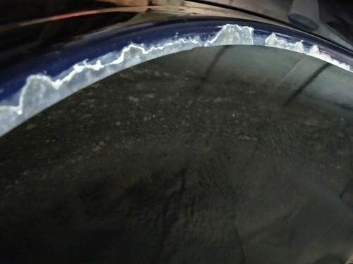

Glaube nicht dass es die einzeln gibt. Da kannst du dir auch was zurechtschneiden, dichten tut die eh nicht. Ich habe mal Bilder wie es bei mir war und jetzt ist.
Ich befürchte aber, dass das nur eine von vielen Stellen sein wird.
Warum willst du auch innen versiegeln? Wenn deine Radläufe noch gut sind, dürfte da nichts passieren.
Auf der linken Seite ist ja die große Klappe für den Verbandskasten und rechts habe ich den Tankdeckel abgeschraubt. Mit dem Schlauch der Druckbecherpistole bin ich dann bis unten hin gekommen.
Wo willst du das Owatrol einsetzen? Ich habe das nur für Falze genommen, die ich überstrichen habe.
Vorher
Nachher

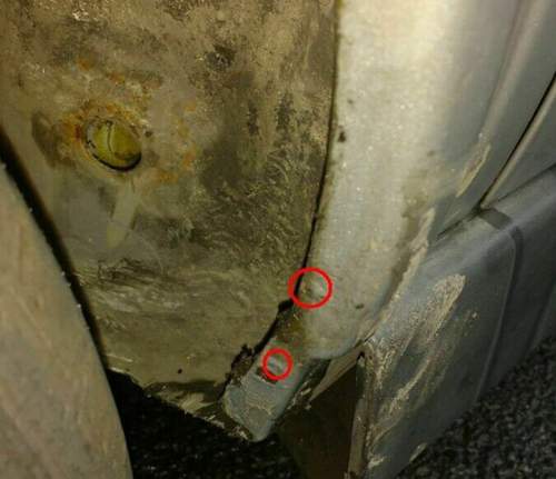

Kannst du mal auf dem Bild markieren was du genau meinst, wo da Bleche übereinander laufen sollen.
Sind das an den von mir markierten Stellen Rostblasen?

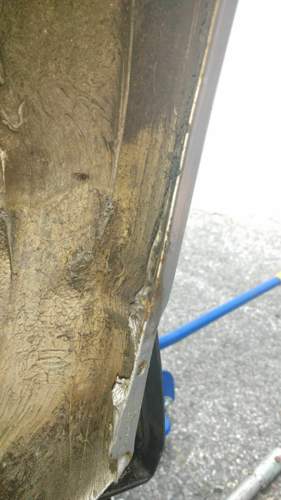

Sieht man hinter dem Loch bei dir ein Blech?
Nein, das liegt anscheinend am Winkel, man kommt so in das Loch herein um die Schweller zu Fluten.
@Gerd_7 [url=https://www.motor-talk.de/.../...ng-radkasten-hinten-t6677780.html?...]
Siehe Bildanhang, dort kann man erkennen das dort zwei Bleche übereinander liegen wo sich anscheinend Rost auftut :(
Ja, da waren sie noch, habe sie jetzt abgeschabt und ordentlich mit Owatrol getränkt.

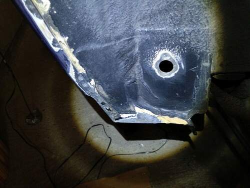

Die Baustelle wird anscheinend größer, man kann erkennen das sich die aufgepinselte Plastikmumpe anscheinend hebt. Vor 20 Jahren hätte ich wahrscheinlich da gelegen und das auf dem Hof mit dem Winkelschleifer rausgebürstet. So werde ich mich aber mal nach einer Mietwerkstatt mit Hebebühne umsehen um gescheit arbeiten zu können. Derzeit habe ich die komplette Falz/Riss geölt und erstmal mit Vaseline/Bienenwachsgemisch zugepinselt so das erstmal kein Wasser herein kann.

Radkasten innen
ja, davon kannst du ausgehen, dass das nur die Spitze des Eisbergs ist.
Opel hatte da ziemlich Probleme mit der Blechqualität. Die haben dann teilweise die Heckbleche komplett rausgeschnitten und neu eingeschweißt.
Bei mir wurde das aber nicht gemacht. Bei mir ist aber auch so eine weiße Pampe über den Steinschlagschutz und und Lack gepinselt oder gestrichen worden. Sauber gearbeitet wurde da aber nicht, sieht aus wie hingerotzt und richtig saubergemacht wurde da vorher auch nicht. Die Schicht konnte ich fast überall abhebeln und an manchen Stellen war noch Dreck drunter. Was die damit bezwecken wollten, konnte ich nicht mehr nachvollziehen. Bei dir scheint es aber ähnlich auszusehen. Die originale Dichtmasse ist dunkelgrau/schwarz.
