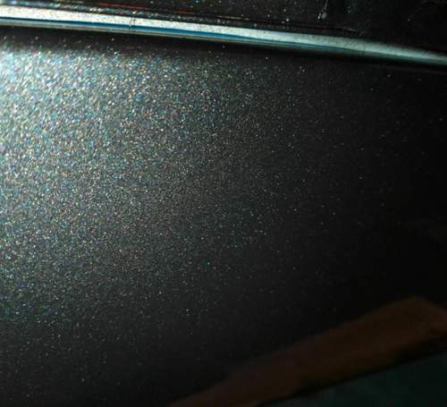

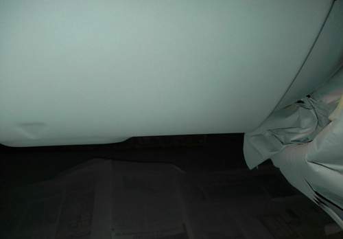

Also aktuell ist sieht es so aus: Primer (2 Schichten) und Rapid Grundierfüller sind nun drauf (3 dünne Schichten - immer 7-10 Minuten ablüften lassen zwischen den Schichten)
Was ich gelernt habe: Das Abklebeband das nächste mal früher entfernen und am Übergang muss ich noch arbeiten.
Von der Schichtdicke schaut es gut aus bzgl. Übergang aber dieses "scharfe ankleben" würde ich das nächste mal nicht mehr so machen.
Das ganze lasse ich nun bis Montag trocknen - dann wird alles nochmal angeschliffen - besonders der Übergang zur Altlackierung und dann starte ich mit Basislack und Klarlack.
Bilder reiche ich dann nach sobald ich fertig bin - bis dato bin ich voll und ganz zufrieden.
Die Oberfläche ist bis dato super geworden.
Ebenso konnte ich 2 sehr Tiefe Kratzer komplett entfernen.
Mir stellt sich nun nur noch eine Frage: Basislack mit 2K Klarlack nass-in-nass verarbeiten oder den Basislack durchtrocknen lassen und dann erst Klarlack auftragen?
Grüße und schönen Sonntag wünsch ich euch
Ich kenne Leute die es Nass-in-nass machen, ich lasse immer den Basislack ablüften bis er Matt wird, dann den Klarlack drüber.
Sieht bis jetzt nicht schlecht aus 🙂
Jetzt hab ich nur das Problem, dass der Schweller vom Lack her viel besser aussieht als der Rest vom KFZ 😁

Poste morgen noch ein paar Bilder vom Schweller komplett - sieht echt schick aus muss ich sagen 🙂
EDIT: Die Produkte von Spray Max kann ich nur empfehlen.
Gab keinerlei Probleme damit - bin von den Produkten echt sehr überzeugt.
Auch der "variable Sprühkopf" ist einfach der Hammer.
