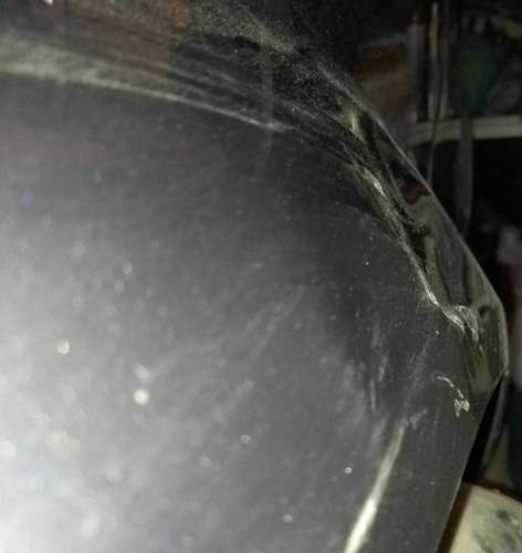

Im Anhang ein Bilde um die Stelle um die es geht.
Habe heute die Radhausverkleidung demontiert weil ich versuchen wollte die Stelle etwas auszubeulen sodass ich weniger Spachteln muss.
Leider handelt es sich um ein doppeltes Blech mit einem "Hohlraum" dazwischen sprich das ist nichts mit ausdrücken.
Daher hab ich mir jetzt solche "Zugteile" bestellt samt Gleithammer.
Geht mir nur darum die Stelle etwas auszubeulen sodass ich weniger Spachtelmasse auftragen muss.
Rost ist da eigentlich keiner vorhanden habe ich heute gesehen - da wo die Schadstelle ist ist der Altlack noch in Ordnung daher meine Idee mit anschleifen und den Spachtel direkt auf die Altlackierung auftragen....
Vl. kann dazu ja jemand was sagen.

Mit der Spachtelmasse auf der angeschliffenen Altlackierung geht nach meiner Erfahrung immer am wenigsten schief.
Morgen,
also der Support vom SprayMax Standort in Österreich (Salzburg) sagt - ja der Rapid Grundierfüller ist überspachtelbar.
Werde mal die betreffende Stelle mit der Delle frei machen und mich dann entscheiden ob ich zuerst Säure Primer auftrage und dann Grundierung und darauf dann Spachtelmasse oder ob ich direkt auf die angeschliffene Altlackierung die Spachtelmasse auftrage.
