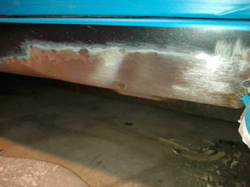

Üblicherweise werden Washprimer auch zur Ausbesserung kleinerer Durchschliffstellen genutzt.
Du hast was gekauft, den Washprimer von SprayMax?
Auszug aus dem Datenblatt:
Untergrund
Alt- bzw Werkslackierung (gereinigt und geschliffen).
Du darfst es nicht mit Wasserbasislacken direkt überlackieren.
https://www.spraymax.com/.../

Hey,
also nun hab ich endlich die Zeit gefunden mich an das Problem zu wagen.
Die Substanz sieht noch gut aus - keine Durchrostung vorhanden (siehe Bilder im Anhang).
Aktuell bin ich beim Rost entfernen (CSD Scheibe) und halt den alten Lack der sehr viele Steinschläge hat und dadurch aus "Rostflecken".
Ich dachte mir ich lackiere bis zur Schwelleroberkante - bis dahin wo das Klebeband beginnt.
Dann sollte das mit dem Übergang "einfach sein".
Sprich eben bis zur Schwellerkante - der Teil der von der Türe bedeckt ist hat natürlich keine Steinschläge und keinen Rost daher muss ich da auch nichts weiter machen.
Mir ergeben sich nun aber noch ein paar Fragen:
1.) Sobald der Säure Primer aufgetragen ist - muss dieser angeschliffen werden um darauf den Füller aufzutragen?
Falls ja, mit welcher Körnung?
2.) Muss der Füller angeschliffen werden um darauf den Basislack aufzutragen?
3.) Ich habe auch ein paar Stellen am Unterboden gefunden wo der "Ab Werk" Unterbodenschutz fehlt.
Daher ist hier auch Flugrost vorhanden.
Die Stellen werde ich natürlich auch blank machen und somit den Rost entfernen.
Was soll ich an diesen Stellen dann auftragen?
Nur Unterbodenschutz auf das Blanke Blech oder doch zuvor noch sowas wie Brunox Epoxy und dann darauf Unterbodenschutz?
4.) Passt es wenn ich das Metall mit einer 600er Körnung schleife vor dem Auftrag des Säure Primers?
Oder ist das noch zu grob oder halt zu fein?
Grüße, Michael
