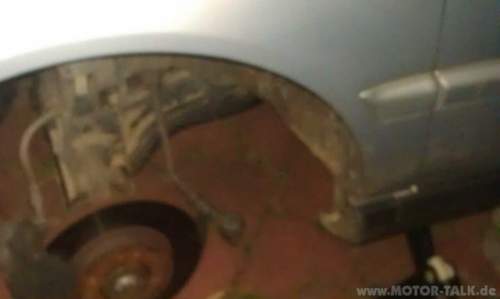

Moin moin 🙂
Hatte leider gestern abend einen Kleinen Wildunfall, 🙁
Bin aus reflex ausgewichen was sich auch als besser erwiesen hat glaube ich, hatte ich das reh erwicht, ich glaub mein lieber Golf wär komplett platt :/
Nur leider hats mich dann rummgeschleudert, gegen einen baum und dann auf einen acker.
Der Baum (oder besser gesagt die Holzpfosten die diesen stützen sollen) haben mir die rechte tür eingedrückt, Scheibe ist zum Glück heil geblieben, auch lässt sich die Tür ganz normal öffnen *puhh* 🙂
Nur den Schweller hats auch so etwa 1 cm eingedrückt, was sollte man jetzt tuhen?
Rausziehen? so lassen? oder neu schweißen ?
Und was denkt ihr wird der Gutachter Urteilen?

das wird teuer, wenn du TK hast, lass machen ansonsten würde ich wegen dem Schweller nichts machen sofern der Unterbodenschutz und Lack nicht geplatzt ist, rausziehen macht es nur noch schlimmer, dazu muß der Untebodenschutz abgeschliffen werden und eine Öse angeschweißt werden mit der dann die Beule rausgezogen wird

hier die Bilder

Also wenn der Tüver da nicht meckert, hoffe ich mal, das man das mit neuer Schwellerverkleidung (die auch ziemlich gelitten hat 😁) nicht mehr sieht 🙂
Zur not (wenn die Lücke zu groß) mach ich dann diese "golf 3" Einstiegsleisten drauf, finde ich zwar nicht sonderlich der brüller aber besser als so ne lücke? Oder was meint ihr, eig sollte der wagen Original bleiben 🙂

ja, ist leider stockfinster draußen 😁 hab noch zwei von heute mittag 😉

Ich denke die Delle interesiert den Tüv-Menschen nicht weiter.
Musst am Ende du wissen ob dich die Delle stört oder nicht.
Ich würde das Geld der Versicherung nehmen (kommt natürlich drauf an wie sich die Sache entwickelt) und/oder den Schaden mit gebrauchten und günstigen Teilen selbst reparieren. Dann kannst den Wagen noch ne Weile fahren.
Boaa scheiße! Aber dir gehts gut🙂 ... ich denke auf ein Reh draufzuhalten ist nicht immer leicht... aber das nur nebenbei.
Aber wenn da Versicherung zahlt, dann kannst definitiv einen neuen Suchen. Zu der Beule im Schweller, sagen die vielleicht "spachteln"... aber die ganze Achse hat ja ein mitbekommen.

Als ich im acker stand hab ich den rückwärtsgang eingelegt, und bin zum nächsten haus gefahren um zu fragen wem das feld gehört, da hab ich gemerkt, das mein Rad schief steht 😁
Meinst du echt, die Achse ist hinüber ? für mich sah das alles Astrein aus, bis auf Das Lenkgestänge 😕 diesmal ist sogar der querlenker heil geblieben 😁
Wenn die Versicherung, jetzt den Zeitwert ersetzt, dann darf ich mir ja nen neuen kaufen, aber dne alten darf ich dann doch behalten und wieder vertig machen oder?
brauchen eh auf dauer nen zweitwagen, und ich könnte mich von dem Golf niemals trennen, zuviel damit erlebt 🙂 (meist nur schönes 😁)
und da trifft sich das eigentlich ganz gut 😁
Ja das sieht übel aus, ich meine so eine Spurstange bekommst nichtmal eben krumm... aber ntaürlich gibt soll die auch knicken bei solchen aktionen, damit das lenkgetriebe nicht zu viel axialbeanspruchung bekommt.
Aber wie meinst du mit Rad schief? Und wie sieht der Dreieckslenker aus ? Und der Stabi ?
