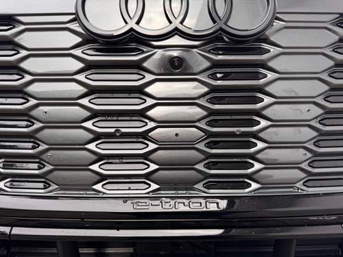

Das Schweizer Kennzeichen 30 x 8 cm vorne am Q6/ SQ6 e-tron angebracht, sieht so was von hässlich aus. Die ab Werk montierte Kunststoffplatte für die Aufnahme von EU Kennzeichen, kann man zwar entfernen, leider aber sieht man dann die vier Schraubenlöcher für die Befestigung der Kunststoffplatte.
Ich habe meine Garage, eine AMAG Vertretung damit konfrontiert. Ausser einem kostspieligen Angebot für das ausbessern der vier Schraubenlöcher mit anschliessender Lackierung, oder einem neuen Frontgrill ohne Schraubenlöcher ab Werk die aber auch Lackiert werden muss, wollte man mir nichts anbieten.
Gibt es jemanden von euch welcher bereits eine Lösung dafür gefunden hat, oder wie seht ihr das?
Beste Grüsse aus der CH
Frontgrill Kuststoffplatte demontiert

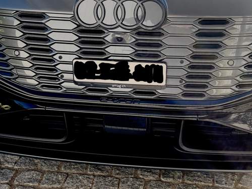

Mit CH Halterung

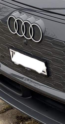

Hast du denn einen Importwagen oder „ganz regulär“ in der CH bei AMAG gekauft? Bei meinem Q6 den ich bei AMAG Winterthur gekauft habe gabs keine EU Platte und auch keine Löcher (siehe Foto).

Bei meinem SQ6 auch alles ohne ‚EU‘-Löcher…

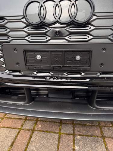

Ich habe meinen SQ6 auch bei der AMAG Dübendorf abgeholt in November 24, da war leider auch bereits die grosse EU-Platre montiert. Vermutlich sind sie erst später darauf gekommen dass diese bei einem CH Export nicht benötigt wird 🥴

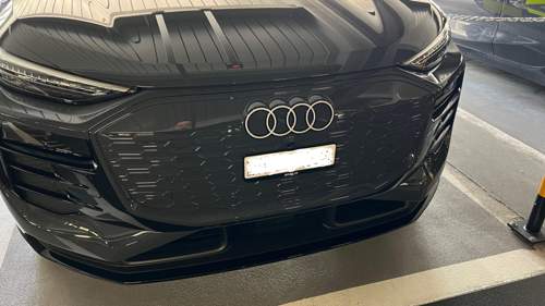

Ich habe meinen ja schon Mitte August 2024 als erster bei der AMAG in Dübendorf erhalten. Da war noch nichts mit EU-Löcher weglassen. Die AMAG hat von sich aus die EU-Löcher mit farblich passenden Schrauben geschlossen. Für mich absolut in Ordnung.
Beim Vorgänger etron 55 hatte ich die EU Platte drauf und das sah viel übler aus.
Danke für all eure Rückmeldungen. Ich habe die AMAG mit euren Rückmeldungen konfrontiert, dabei hat sich herausgestellt, dass es seit 30.Sep. 2024 ein Rundschreiben von Audi gibt, welches an alle Audi Partner in der Schweiz mit nachfolgendem Inhalt versendet wurde.
Informationen zum ECE-Kennzeichenträger vorne:
Sehr geehrte Damen und Herren
Wir informieren Sie über die Vorgaben in Bezug auf dem ECE-Kennzeichenträger.
Der ECE-Kennzeichenträger vorne ist seit 2 Jahren für neue Fahrzeugmodelle (zum Beispiel Audi Q6 SUV e-tron) mit einer EU-Regelung (EG VO 2021/535) reglementiert. Daher ist diese schwarze Platte für die Montage der Kennzeichen auch in der Schweiz Pflicht und Bestandteil der Gesamtgenehmigung. Das Entfernen der vorderen Platte ist nicht zulässig.
Wie sind im Austausch mit verschiedenen Stellen, um Lösungen für die in der Schweiz kleineren vorderen Nummernschilder zu erreichen. Über allfällige Änderungen werden wie Sie aktiv informieren.
Freundliche Grüsse
AMAG Import AG
Weiter scheint es, dass die „Platte“ montiert oder nicht montiert, abhängig von der Ausstattungslinie oder der Anzahl der Assistenzsysteme ist. Ein Q6 e-tron mit Basis Austattung z.b. hat keine solche Platte montiert, der scheint auch ein anderer Frontgrill zu haben.
Leider sind aus dem Schreiben keine weitere Details ersichtlich, warum die Platte nicht entfernt werden darf.
Bei denjenigen welche bei der Abholung des Fahrzeuges keine Platte montiert vorfanden, gehört das Fhz. entweder zu einer Basis Ausstattung oder die entsprechende AMAG Filiale hat selber Hand angelegt. (ist spekulativ)
