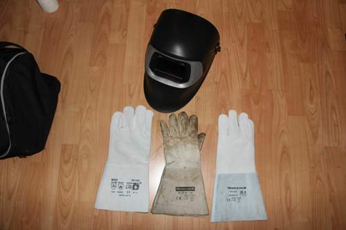

Heute hatte ich den ersten Tag TA-1 Aluminium Schweißen bei der HWK Ulm und möchte ein kurze Feedback zum Helm geben. Kurzfassung: Exzellent! 😎 Kein Vergleich mit meinem Schweisskraft der immerhin mit 80 Euro zu Buche schlug. Der 3M reagiert absolut unempfindlich auf normales Licht dunkelt jedoch präzise und zuverlässig beim zünden des Lichtbogens ab. Die Sicht im Normalzustand ist hervorragend, der Tragekomfort und die Einstellmöglichkeiten perfekt. Alle Teilnehmer mit Schweißerfahrung hatten diesen Helm dabei sowie auch die Dozenten / Meister.

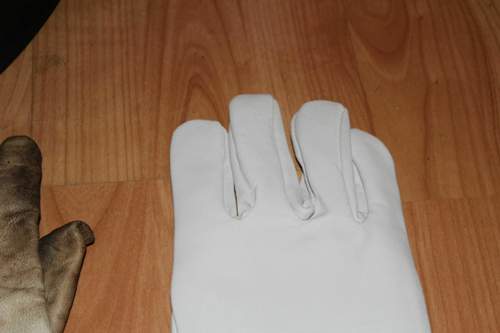

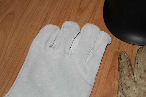

Weil meine alten Honeywell Handschuhe schon etwas gelitten hatten aber bei Stahlgruber kurzfristig kein Ersatz zu beschaffen war, hat mir meine Freundin im Schnäppchenbaumarkt ein Paar Handschuhe mitgenommen. Katastrophe! Als Notlösung sicher ok, aber ich habe heute dennoch die alten genutzt. Zum Glück kamen die neuen Honeys heute und somit kann ich diese morgen nutzen. Tragekomfort und Gefühl sind einfach spitze. Darüber hinaus sind sie recht leicht und halten die Temperatur gut ab, wenn man mit dem Draht unten ankommt, weil es noch am routinierten händischen Nachschub mangelt. 😁
Die Kopfhaube braucht man beim Alu zwar nicht zwingend aber ich habe sie dennoch zum testen getragen mit dem Ergebnis, dass ich auch damit zufrieden bin. Der Schall wird gut abgehalten und man schwitzt nicht darunter.
Beschlagen hat nichts..., weil ich das gerade gelesen hatte. Der Helm lässt sich sicher fixieren und rutscht somit auch nicht nach unten, so dass man im Zweifel mit der Nase auf das Visier ausatmet und es dann beschlägt.
Die mitgelieferte Tasche ist auch praktisch. Helm, Handschuhe und Haube finden darin Platz. Zwei weiter kleine Fächer für Vorhängeschloss etc. sind auch vorhanden.
Fazit: ich bin sehr zufrieden! Bei dem Betrag darf das allerdings auch so sein 😉

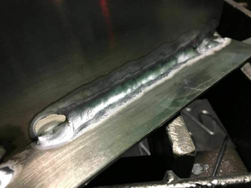

Nabend Zusammen. 🙂 Heute war Kehlnaht am 2mm Blech angesagt. Strom 55 Ampere etwas Negativanteil. Ca. 65 zu 35. Ergebnis: Katastrophe 😁 Ich hab's durchgängig und durchaus haltbar hinbekommen aber die Optik war grenzwertig. Dann haben wir das abgebrochen und überlappend probiert. Da war es ähnlich. Man muss enorm konzentriert arbeiten und zügig durchziehen und im Verhältnis stets genügend Draht zuführen. Das Durchfallen ist nicht das Problem, sondern das obere Blech zieht sich zurück. Hat es das erst einmal getan, vorbei. Man kann das korrigieren, klar, aber sieht halt Scheiße aus. Da werde ich noch viel üben müssen. Ich habe auch ein wenig herumgespielt und Dinge "simuliert", die man dann ggf. in der Praxis erleben wird denn da werde ich sicher mit keinen so hochpräzisen Aufgaben konfrontiert werden bzw. mir aufhalsen. Die Ergebnisse waren befriedigend. Nach dem momentanen Stand der Dinge müsste es möglich sein, diverses mit einer Materialstärke ab 2 mm instand zu setzen. Ob das dann wirklich hübsch wird ist fraglich aber funktional bekomme ich denke nach den 3 Tagen hin.
Ich möchte nicht so weit gehen und sagen, dass das heute ernüchternd war. Nein, ich hatte damit gerechnet aber wenn es dann soweit ist, jaaaa, dann wird's richtig interessant. Es ist nicht unmöglich aber man muss irre flink und enorm präzise arbeiten, sonst ist nach der halben Naht Feierabend mit hübsch. Bin mal gespannt auf morgen. Wenn ihr nichts mehr hört, habe ich mich aus dem Kellerfenster gestürzt 😁
Edit: noch 2 Pics im Anhang. Kehl 2 mm mit Loch 😁 und überlappend 3 mm welche ok geworden ist
