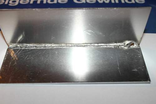

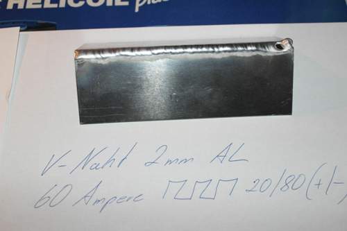

Bei den gestrigen Bildern / Beitrag bzw. beim Kurs ist ein Fehler passiert: es war kein 3 mm, sondern ein 2 mm Blech bei der Überlappung und bei der Kehlnaht kein 2er sondern ein 1,5er. Das habe ich aber erst heute gemerkt und es erklärt warum ich mir so schwer tat gestern. Klar, wenn man denkt man schweißt 2 und hat 1,5. Eine Stufe übersprungen in der Lernkette. Anbei die Muster von heute. Wenn ihr die Bilder der Reihe nach durchklickt ist jeweils das erste beschriftet mit: Nahttyp, Blechstärke, Stromstärke, Sinus (50 HZ) oder Rechteckwelle und dann noch die Verteilung des Stroms von Plus und Minus. Wir brauchen das Plus (oberer Teil der Welle) um das Blech zu reinigen. Den Minusanteil zum aufschmelzen und schweißen. Wir haben im Grunde immer eine schöne Wurzel bis auf die zwei 1,5er V-Nähte. Da wäre ich durchgefallen bei der Prüfung. Bei der ersten wahrscheinlich wegen dem Loch am Ende obwohl Naht und Wurzel stimmen.
Stumpfnähte mit 4 mm habe ich einige gemacht waren aber alle nach 3/4 katastrophal. Es wurde zu heiß und ich hatte zu viel Draht nachgeschoben. Wir dürfen unten maximal 4 Millimeter Überstand haben. Er muss da sein, aber halt nur höchstens 4. Habe extra ein wenig für Euch mitgeschrieben. ;)

zuerst einmal noch eine Korrektur zu den Pics von vorgestern: die V-Nähte ab Bild 7 waren aufsteigend geschweißt! Dafür sind sie verhältnismäßig sauber geworden. Das aber nur am Rande. ;)

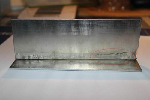

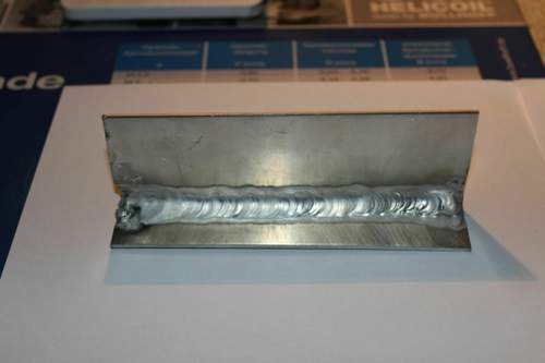

Gestern habe ich es dann ENDLICH geschafft, eine halbwegs vernünftige Kehlnaht am 2 mm Blech zu schweißen. :rolleyes:
Auf dem ersten Bild sehen wir eine zwar saubere Raupe, aber auf dem nächsten dass wir hinten durchgekommen sind. Heißt: durchgefallen! Auf Bild 3 ist die Raupe zwar nicht die schönste aber der Durchbrand stimmt, also Bild 4. Grundsätzlich hätte ich so bestanden bzw. bin auf dem richtigen Weg. Dann sehen wir eine Stoßnaht am 2 mm Blech mit einer sauberen Raupe. Das letzte Bild zeigt die Stoßnaht von unten. Wir sehen, dass kein Oxid herauskommen ist. Dies spricht für die Vorarbeit. (Kanten gebrochen). Der Absatz in der Mitte kommt daher, dass man ab der Hälfte absetzen muss und noch einmal anfangen. Hintergrund ist, dass man sicherstellen möchte, dass der Schweißer wenn z.Bsp. das Gas ausgeht in der Lage ist, ohne Qualitätseinbuße weiter zu machen.

@reidiekl schrieb am 25. November 2017 um 12:08:58 Uhr:
Mal eine Frage gleich jetzt: Soll oder müssen die Schweißnähte so dick auftragen?
Nein
Meine laienhaften Gedanken sagen mir es sollte doch reichen wenn zwei Alubleche (bei Stoßnaht) mit kleinstmöglicher Nahtraupe miteinander verbunden / verschmolzen werden. Die Raubenbreite und Raupenhöhe dürften doch für die Festigkeit keine negative Rolle spielen, wenn sich dies alles im Bereich der Blechdicke bewegt.
Korrekt
Ist feinere Nähteschweißen schwieriger?
Genau das ist der Punkt. Ja. Den Brenner führen, die optimale Materialmenge zuführen, nicht durchfallen und ein in allen Belangen optimales Ergebnis erzielen. Das ist die Herausforderung.
Bei so kräftigen Nähten wie auf Deinen Fotos hätte ich gefühlsmäßig Angst, dass ich das Material schneller durchbrenne.
Hier ist das Gegenteil der Fall. Das siehst Du recht schön an den Heftpunkten jeweils am Anfang und Ende der Bleche. Die Hitze kann entweder nach links oder rechts nicht weg und dann heißt es schnell sein weil sonst die Kante wegschmilzt. Also Material auftragen und schnellstmöglich zusehen, dass es verläuft. Dann schmilzt man den Heftpunkt an, "zieht" das geschmolzene Material ein Stück mit und fängt an Draht zuzuführen. Ist die Naht dicker und man muss erneut aufschmelzen ist das leichter als wenn sie sehr dünn ist. Das heißt nicht, dass man so dick wie möglich auftragen sollte sondern dass obwohl es so nicht optimal ist es den Vorgang zuerst einmal erleichtert. Absicht ist das nicht. Das ist eben die Kunst zu sehen wie die Raupe aufschmilzt und man dann mit dem Brenner nach links wandert und dann eben Draht in der optimalen Menge zuführt.
Vereinfacht gesagt ist man am Anfang froh, wenn man überhaupt von rechts nach links durchkommt ohne mit dem Draht die Elektrode zu berühren oder mit der Elektrode in die Schmelze einzutauchen. Man muss da schon sehr nahe rann und von der Seite reinschauen. Das sind viele Dinge die da zusammen kommen.
