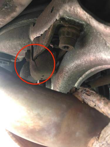

Moin zusammmen,
eigentlich war ich auf der Suche nach dem Niveau Sensor für die HA bei meinem S211 280T-CDi Vormopf.
Der immer noch rechts 2-3 cm tiefer hängt.
Habe aber scheinbar nur den Verbindungskabelstrang gefunden. Dafür aber einen Riss in zwei Lagern der HA.
Der Schrauber vor Ort meinte schweissen. Wäre natürlich kostengünstig. TÜV komischerweise gerade neu. Foto anbei.
Schweissen oder tauschen, das wäre meine Frage.

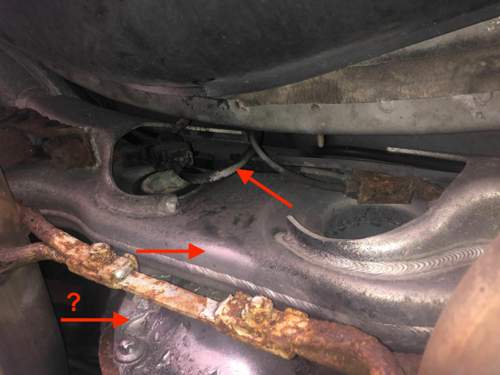

Dann fiel mir auf, dass das Diff. silber lackiert worden ist ?????
Der Wagen war mit 100%tiger Sicherheit nur bei MB, und lückenlosem Scheckheft. Merkwürdig.
Hat jemand eine Ahnung, was das bedeutet?
Der Sensor mit der oft erwänhten Mechanik liegt also oberhalb des Diffs??
Bzw. ich hätte nur dem Kabel folgen müssen?

Was genau willst du schweißen lassen
Oder besser gesagt welche Lager
Was gerissen oder gebrochen ist würde ich lieber tauschen
Auf Bild 1 sieht es eher so aus, als sei der Spalt konstruktiv so gewollt.
Hi, habe ich auch gedacht, aber als der Schrauber meint, dass er schweissen würde... Ich schaue mir mal das O-Teil besser noch einmal an. Besonders weil rechte Seite auch. Gruss
Wenn das auch exakt so "gerissen" ist, dann wird das eher kein Riss, sondern ein gewollter Spalt sein. Aber klar, schau es dir an um sicherzugehen.
Ich meine mich erinnern zu können - beim letzten unter dem Auto sein: das bei mir es genauso ausschaut. Produktionstechnisch wahrscheinlich ein gebogenes Blechteil und deswegen an dieser Stelle der Spalt.
Das Diff war möglicherweise braun gerostet und jemand fand das unschön. Somit Worte Aluzink oder ähnliches aufgetragen 😉

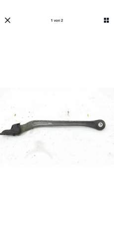

Für mich ist es das Teil und ich glaube nicht das es vorgesehen ist mit dem Riss
Das kommt hin. Dürfte ja ohne Megaaufwand zu tauschen sein.

Das ist kein Riss, das gehört so. Aber wenn Du dich damit besser fühlst, lass es schweißen.
Ne lass mal, scheint wirklich Konstruktions-Produktionsbedingt so zu sein. Aber der Schrauber ist in meiner Rangliste weiter nach unten gerutscht. Danke!

nimm doch sowas anstatt zu schweißen
halter
