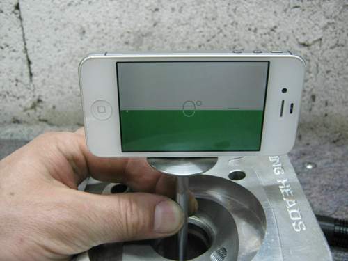

Die Ventile sind aber rechtwinklig im Kopf,ich meine das waren 14Grad was die schräg stehen. Vederteller nach unten wenn montiert.Ich such das mal eben.
Aber meiner furzt ja nicht soweit ich das sehe.
Vari
Ich konnte dass damals bei meinem Buggy perfekt lokalisieren, weil er zwei getrennte Auspüffe links und rechts hatte und er nur links gefurtzt hat. Bindfaden um den Ventilschaft geknotet und es war komplett vorbei. Inzwischen hab ich einen neuen größeren Motor aber die Abtropfhilfe hatte einige Jahre geholfen.

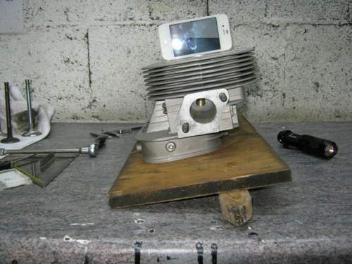

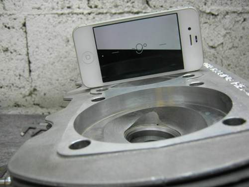

Also ich habs nie nachgemessen aber die Ventile sehen doch schon waagerecht. Beim Bohren der Ventilschaftführungen werden die Köpfe doch auch nur waagerecht eingespannt...
9 Grad sind es genau.
Zum bohren wird der Tisch gedreht nach Gradscala.
Federteller ist die tiefste Stelle. Der Tropfen läuft also zu den Keilen,nicht zu der Führung.
Irgendwo hab ich mal gesehen das jemand echte Schaftabdichtungen da verbaut hatte. Das wäre das optimalste.
Aber es kann ja auch schon reichen das Öl sich selber durch die Führung zieht. Venturi effekt ,da steigen Flüssigkeiten allein durch einen kleinen Hohlraum.
Kennt bestimmt jeder von damals als er klein war.Der Doc piekt den Finger an und as Blut saugt sich selber in ein Glasröhrchen rein.
Vari
Edit: Beim ansaugen wird auch nicht nur durch das Saugrohr gesaugt,nuckelt ja auch an der Führung der Unterdruck wenn das Ventil offen ist im Saugtackt. Und zieht da auch Öl rein
