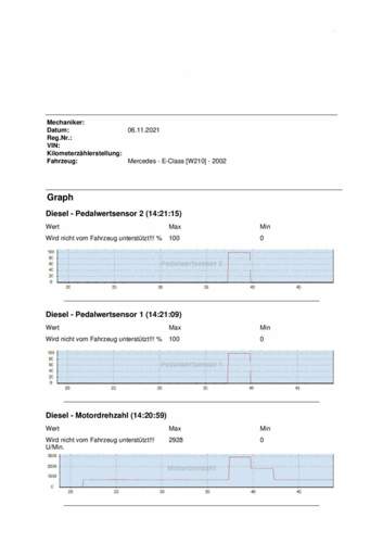

Ich hab jetzt herausgefunden wie man die Diagnosedaten abspeichert und hänge die Daten mal an.
Anhand der Motordrehzahl sieht man, daß kurz bis zum Abregeln Gas gegeben wurde.
Weiß jemand was der Wert "Kondensatorspannung Gruppe 1" auf der Seite 3 bedeutet ?
