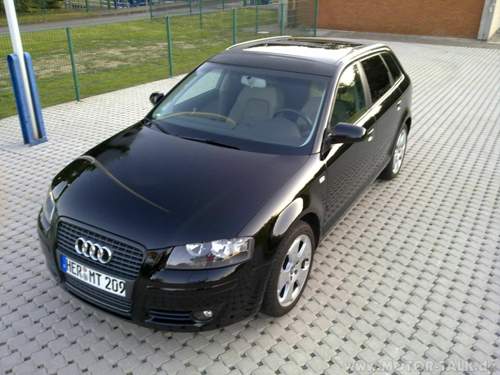

Hat von euch schon jemand die verchromte Umrandung im Grill in schwarz gesehen? Oder selbst ein schwarz umgewandelt? Hat jemand Bilder davon?
Jeder hat ja bekanntlich seinen eigenen Geschmack und ich mag irgendwie kein Chrom.
Thanx

ich hab meinen chromrahmen gegen ein schwarzen rahmen ausgetausch, hab bei ebay ca.50 € gezahlt, bei audi kostet das teil ca. 80€. ich hab das normale grill, kein s-line aber glaub das es da auch passt.

Du musst die ganze Frontschürze abbauen. Dann den Grill mit etlichen Schrauben von der Schürze lösen und dann kannste den Rahmen rausklipsen.

ich hab bestimmt 2 std. gebraucht bis ich die stoßstange ab hatte, die anleitung von fabe123 ist sehr hilfreich, ich hatte nämlich die 2 schrauben hinter der stoßstange nicht gesehen😎, ich hab versucht den chromrahmen so abzuklipsen ohne den grill zu demontieren( fataler fehler da mir der chromrachmen gebrochen ist)

Hab mir jetzt nen schwarzen Rahmen gekauft und werde ihn gegen den Chromrahmen austauschen!
Was meint ihr wie das bei einem Perleffekt Schwarzen Sportback aussieht???
